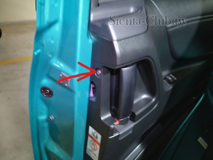

1. 十字螺絲

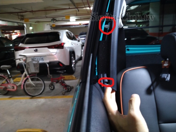

2. 黑色塑膠由下方拉起,中間卡榫有點緊

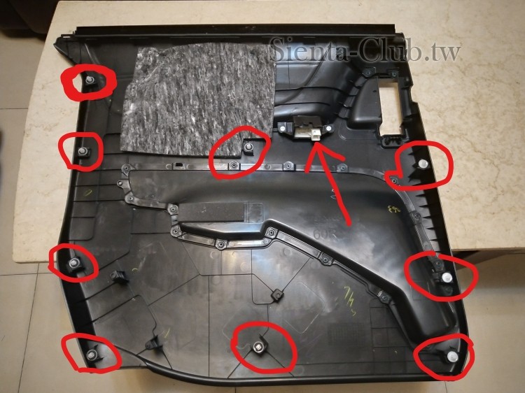

3. 整個門板由左下角或右下角開始拉開,要用很大的力氣
4. 電動窗連接器拔開,整個門板就可以拆下

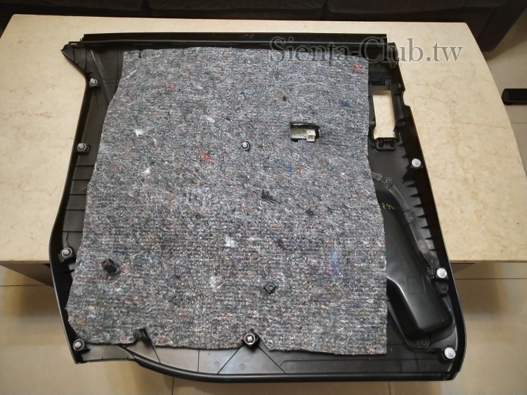

5. DIY貼上隔音棉
十字螺絲
十字螺絲
黑色塑膠
黑色塑膠
九顆卡榫與連接器(箭頭處)
九顆卡榫與連接器(箭頭處)
DIY貼上隔音棉
DIY貼上隔音棉

內側把手旁邊有一顆十字螺絲拆掉,內側玻璃旁有塊黑色塑膠移除,門板四週皆用塑膠鈕扣固定,請小心扳...

請問內部上鎖開關下方是否也需要拆下。另外所謂的玻璃旁的黑色塑膠指的是否手扶小凹槽位置
