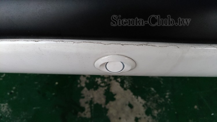

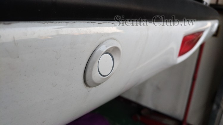

是否因為造型特殊
所以雨天容易滴水導致誤判亂叫?

倒車雷達上面的龜裂是烤漆龜裂嗎? 還是髒汙?
若是 才剛買的新車就這麼快產生龜裂阿
 樓主| 發表於 2016-12-5 16:41 | 顯示全部樓層
fjl223 發表於 2016-12-5 10:04
若是 才剛買的新車就這麼快產生龜裂阿 ...
連日下雨造成的污漬

發表於 2017-1-24 01:24 | 顯示全部樓層
太敏感...是感應到細縫裡的膠圈上面的水...洗車有實驗過!  拿衛生只把那圈的水都吸掉 就正常了
379
379
發表於 2017-2-4 22:42 | 顯示全部樓層
