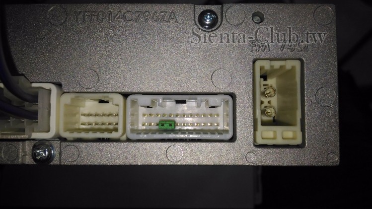

請問有人知道 1.8 豪華 7人 原廠音響 **手煞車** 解鎖方式嗎?
bm7abs 提供的解鎖方式不適用於此版本。
bm7abs 提供的解鎖方式
http://sienta-club.tw/forum.php? ... =811&extra=page%3D1
1217
1217
發表於 2018-6-3 00:33 | 顯示全部樓層
背後的這兩個PIN接起來就可以解除啦!!
