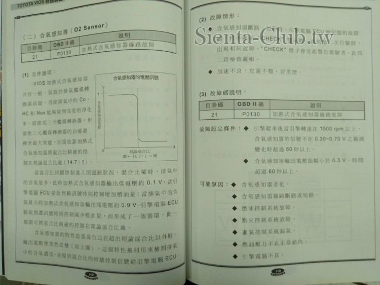

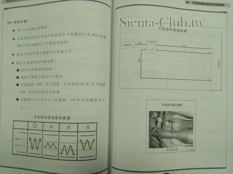

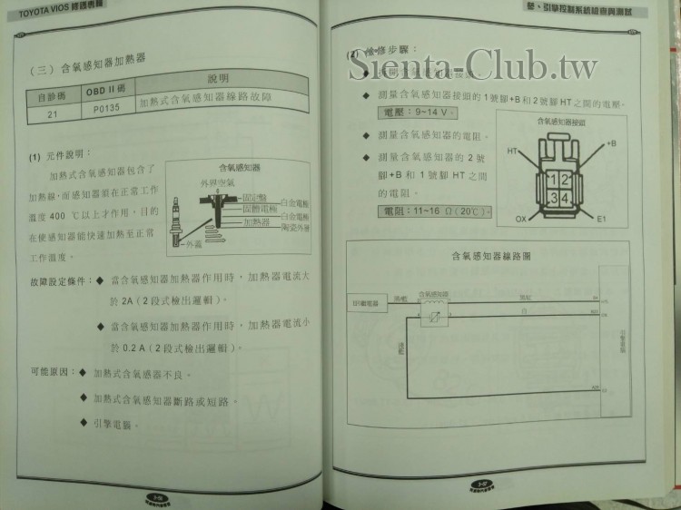

發表於 2018-1-19 10:01 | 顯示全部樓層
覺得要要求原廠查清楚含氧感知器,
這個感知器不應該是清了故障碼沒事就沒事,
他有可能是感測能力變差在溫升後,
以下提供VIOS的含氧感知器說明,
如果有人有SIENTA的書,或PDF,再跟您請益
