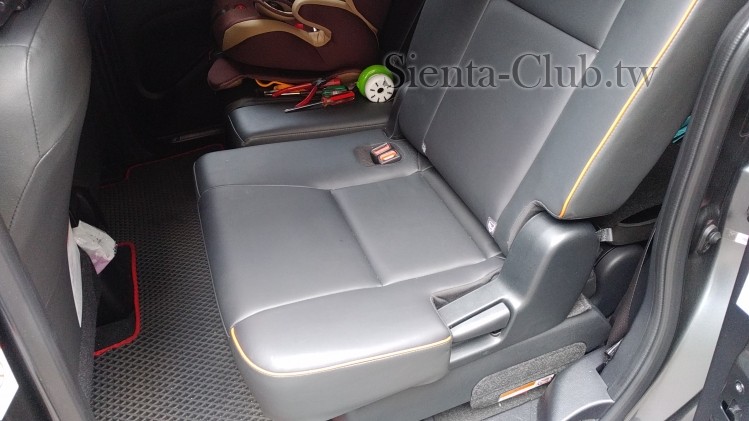

發表於 2018-3-27 10:31 | 顯示全部樓層
runtalk 發表於 2018-3-26 21:17
拉開底布
拆下左右螺絲
謝謝大大的分享 實在是太厲害了
小弟剛剛也來試試
但是我比較懶惰 底板沒有整個拆開
螺絲卸下後 把左右邊護板拔開
然後拿一字起子伸進去 把固定點扳開
也是OK 給大家參考一下

剛剛趁空檔試一下,的確不難,可以自己弄。

發表於 2018-3-27 21:07 | 顯示全部樓層
wayne3618 發表於 2018-3-27 18:17
請問這樣可以向前多移幾公分呢?謝謝!
514
514
發表於 2018-3-27 21:19 | 顯示全部樓層
5公分左右

發表於 2018-3-28 11:29 | 顯示全部樓層
除了前移5公分,向後有增加嗎
514
514
發表於 2018-3-28 12:32 | 顯示全部樓層
雲行龍 發表於 2018-3-28 11:29
除了前移5公分,向後有增加嗎
向後我沒試,因為不太需要,方法一樣,但要扳開椅子跟扣環連結那一根,內凹扣點就在那邊。
回復 支持 3 反對 0
84
2143
2143
發表於 2018-3-28 14:05 | 顯示全部樓層
謝謝你,瞭解了
