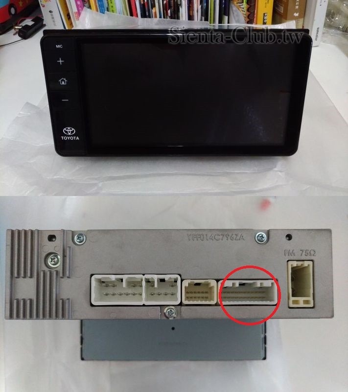

發表於 2017-4-19 12:05 | 顯示全部樓層
請教  有紅色框框線路說明圖嗎
發表於 2017-4-19 15:11 | 顯示全部樓層

發表於 2017-4-19 15:13 | 顯示全部樓層
b5888888 發表於 2017-4-19 12:05
請教  有紅色框框線路說明圖嗎
我不會拆開,不過原廠這台主機有預留擴充的呦

發表於 2018-5-31 23:55 | 顯示全部樓層
沒錯,只要改線路就可以了(提示與背面兩條線有關)我已經改好了
1217
1217
發表於 2018-6-3 00:33 | 顯示全部樓層
背後的這兩個PIN接起來就可以解除啦!!
