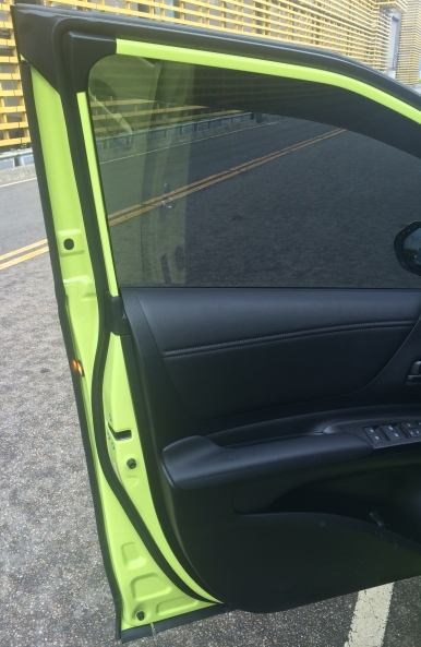

 樓主| 發表於 2017-2-20 08:56 | 顯示全部樓層
chinlu2099 發表於 2017-2-18 09:40
請問liming28大大引擎蓋和尾門有貼嗎?
沒貼耶,因為貼4個門已經蠻有感的了,引擎聲我一直都覺得不大呢,尾門有考慮但還沒行動

發表於 2017-2-20 13:37 | 顯示全部樓層
我也開始施工了,不過我是貼在門,
門邊用大D,底部用P,A柱貼Z型,目前未完工,

發表於 2017-2-23 13:17 | 顯示全部樓層
因為有多買的隔音條,於是參考liming大大的照片貼車體一圈,
天啊!!效果太好了!果然外面店家比較專業!!
氣密到門因為氣壓關係很難關起來,(要很用力),
但如果有一扇窗戶或是車門是開的,就會變得比較好關
代表氣密效果比我貼車門好很多
小結論==>直接比照liming大大分享的貼法就好了,效果真的很好喔
給想貼的人一點參考

發表於 2017-2-25 13:34 | 顯示全部樓層
我今天貼完第一次上高速公路,
發現平路和高速公路的音響音量幾乎不用調整,
效果真是太好了,
只是目前門變得有點難關,要用力關,或是窗戶要開一小洞再關
