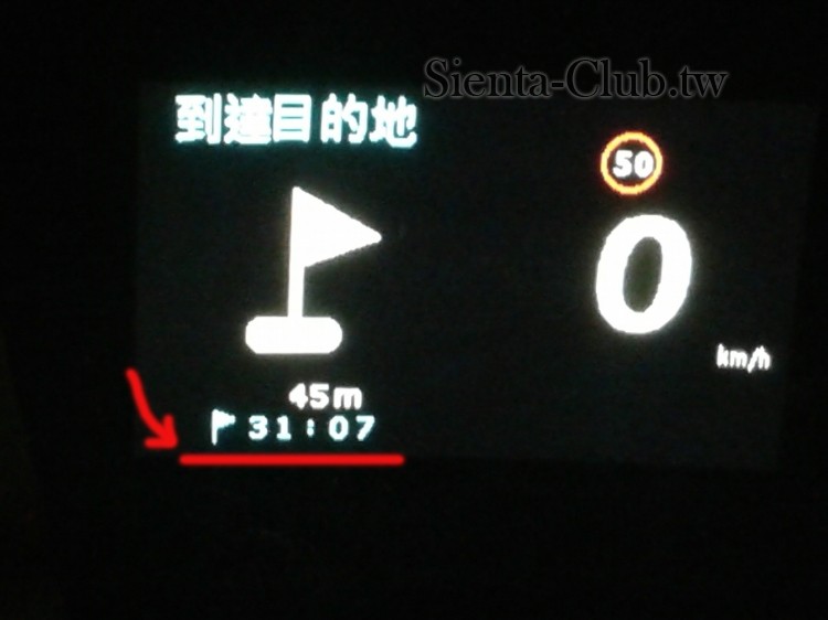

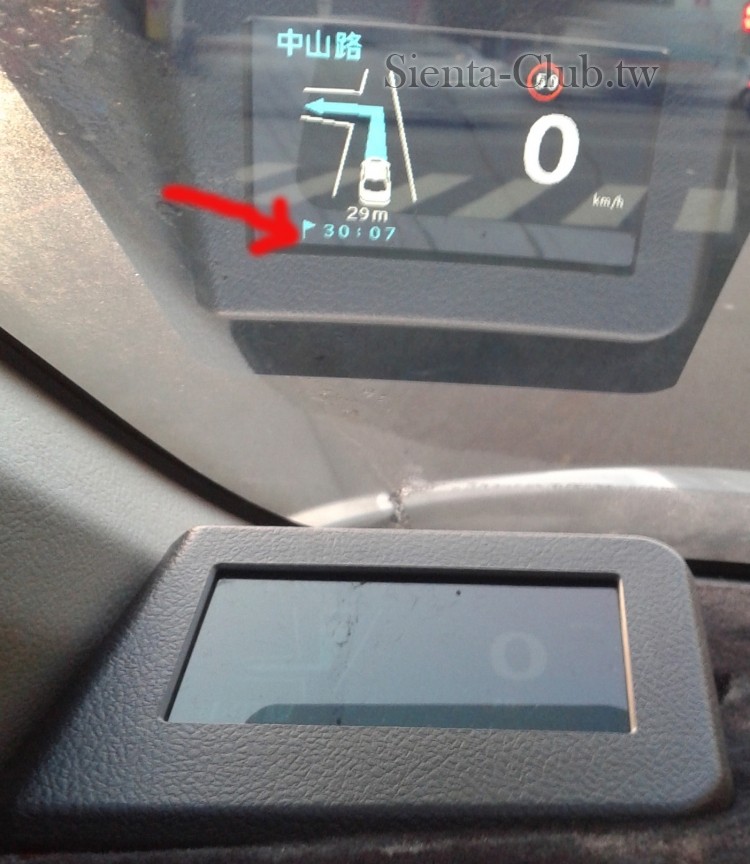

發表於 2017-1-7 20:34 | 顯示全部樓層
買Sienta影本版車主,請看HUD抬頭顯示器最後一列導航抵達時間顯示是否顛倒的問題。

發表於 2017-1-8 20:47 | 顯示全部樓層
裝影本版的車主,請注意HUD抬頭顯示器最後一列導航抵達時間顯示是錯誤格式,這是HUD與主機系統整合出現問題,應請回豐田維修廠報修處理。
