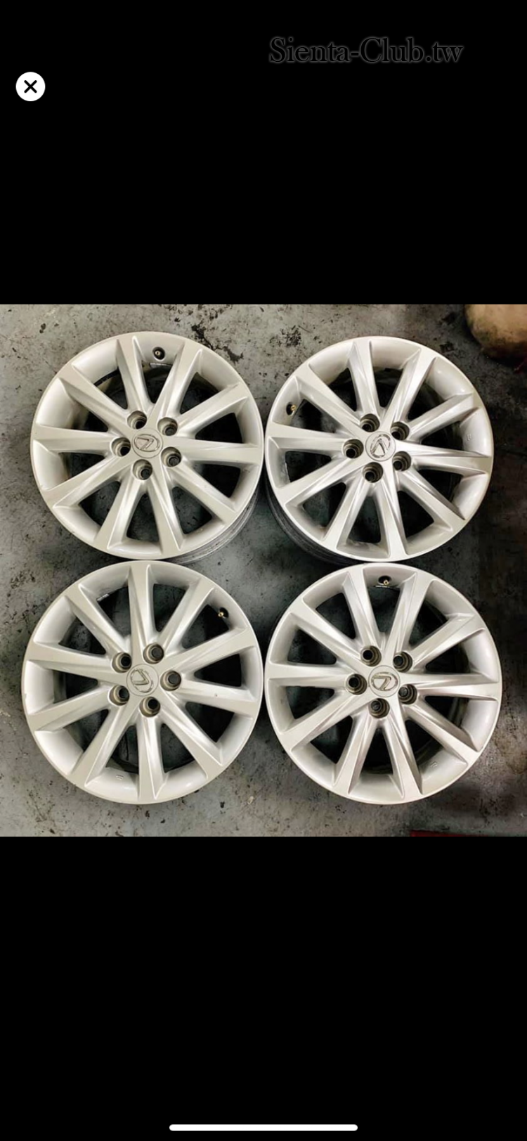

Sienta搭配11代Altis原廠16吋鋁圈其實不錯看

 樓主| 發表於 2019-1-21 01:28 | 顯示全部樓層
fswin1278 發表於 2019-1-21 00:31
想問一下有大大是換這組Altis 16吋鋁圈在跑的嗎?
使用上有哪裡不一樣的地方呢?
有差也是差一點點
感覺不太出來那種

發表於 2019-1-21 02:12 | 顯示全部樓層
apple 發表於 2019-1-21 01:28
有差也是差一點點
感覺不太出來那種
感謝A大的分享
那就準備下手了 ^^

發表於 2019-1-21 02:19 | 顯示全部樓層
使用上有哪裡不一樣的地方呢?
我是原廠15升級ALTIS 16吋配195/50/16胎
SIENTA的車身不大車重也沒WISH,馬五重
搭配195我覺得蠻OK的,路上的SIENTA7-8成都還在用15吋185胎。
算是很平均,油耗我感覺跟15吋幾乎沒差,也不會重拖。
迴轉半徑也沒啥差異感(以前開的車左右死點都約3圈甚至還開過2.1圈的,所以SIENTA我很少打到底)
也有人裝205,抓地力當然會更好。
31
449
449
發表於 2019-6-18 19:00 | 顯示全部樓層
我也是找到一樣的11代Altis原廠16吋鋁圈,胎皮是205/55/r16,
想將原廠的185/60/r15換成這一顆Altis原廠16吋鋁圈+205/55/r16胎皮,
為何輪胎行說不行,會磨到,可能遇到坑洞就會磨到或者打到底也可能會磨到,
請問apple大有這樣的問題嗎???

發表於 2019-7-26 22:40 | 顯示全部樓層
本帖最後由 franklyu0421 於 2019-7-26 22:42 編輯
大部分好像都是找Altis的鋁圈來升級
住家附近有看到換二代Wish的16吋鋁圈,不錯看
但是這組鋁圈很難找⋯(16吋雙肋五輻)
倒是有看到一組CT200H的16吋鋁圈(10輻)
再猶豫要不要下手⋯

發表於 2019-7-27 12:48 | 顯示全部樓層
其實原廠圈都蠻重的...16吋都要9公斤多

 樓主| 發表於 2019-7-29 05:09 | 顯示全部樓層
hipolymer 發表於 2019-6-18 19:00
想將原廠的185/60/r15換成這一顆Altis原廠16吋 ...
輪胎打到底會稍微磨到
解決方式就是輪胎不要打到底XD

 樓主| 發表於 2019-7-29 05:10 | 顯示全部樓層
franklyu0421 發表於 2019-7-26 22:40
大部分好像都是找Altis的鋁圈來升級
但是這組鋁圈很難找⋯(1 ...
美賣喔~
u670214 發表於 2019-7-27 12:48
但也相對堅固耐用就是了
