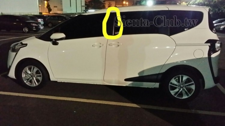

發表於 2017-4-18 03:28 | 顯示全部樓層
應該是這裡的聲音
側面塑膠
側面塑膠

 樓主| 發表於 2017-4-18 19:44 | 顯示全部樓層
melvin 發表於 2017-4-18 03:28
應該是這裡的聲音
我的聲音是靠近滑軌那邊附近,
