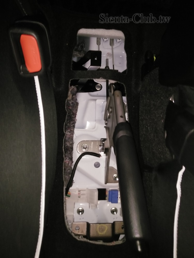

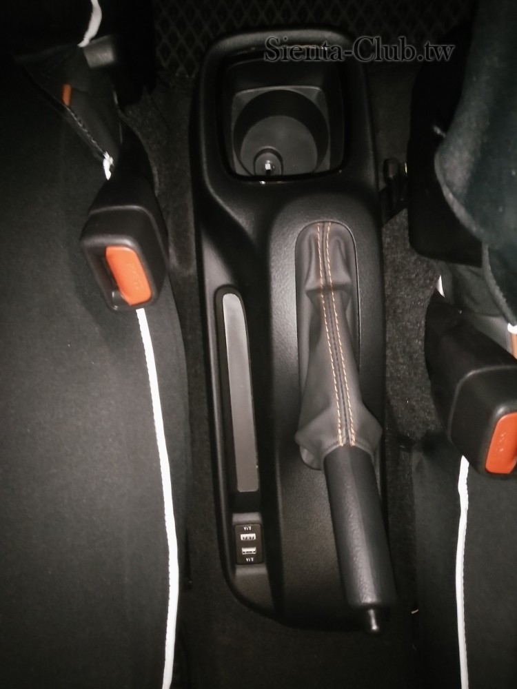

請問一下各位,手煞車旁的預留孔,如果要裝USB插孔,那電源要拉那裡的?
有拆開手煞車處的板子,不過線已是用故定整合好的對插插上,很短不敢亂接,
有人知道應該怎麼接嗎?

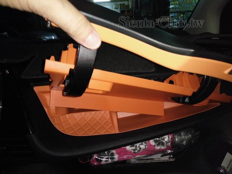

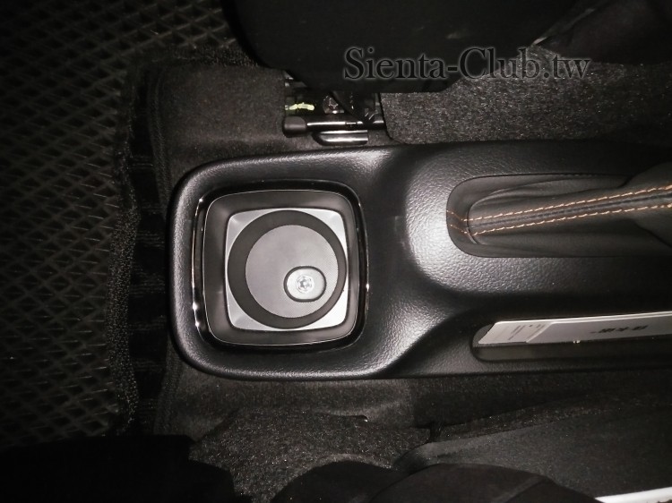

昨晚有時間,看了網友留的照片,終於知道要更改的方向,用圖片來說明一下:
1.先拆手煞車套總成(名稱不對別介意),水杯座有一個羊毛顫圓墊,拿起後卸下螺絲
拆下螺絲後後方稍微提起,前方手指套入後上提,總成只有二個塑膠止塞螺絲,很好拿的

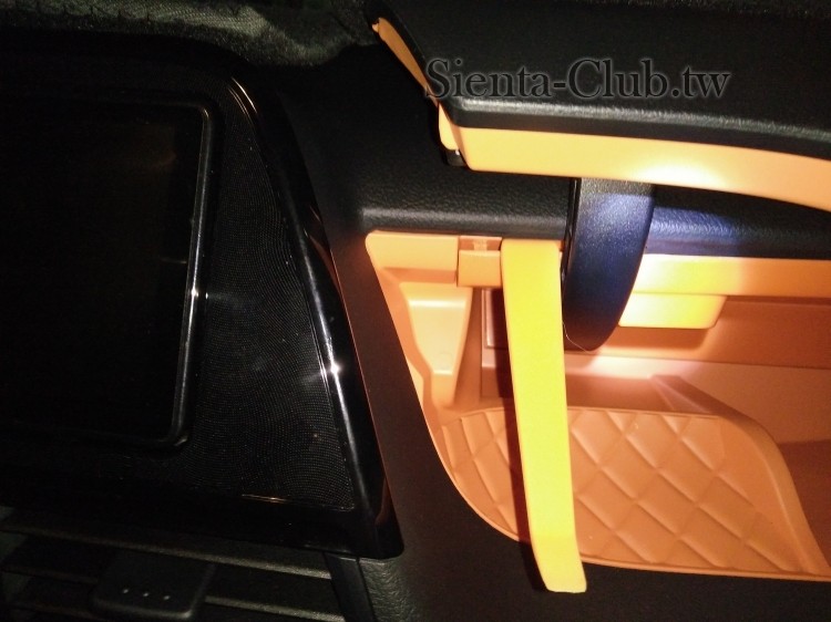

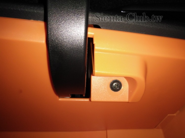

接下來拆上手套箱,打開後有二個螺絲,卸下
用Z型塑膠板手打開接合處(我照片是左方,右方也一個,撬開後中間也一起撬)
撬開之後整個上手套箱用二隻手平均往前拉(身體的方向),慢慢拉就可以感覺鬆了。

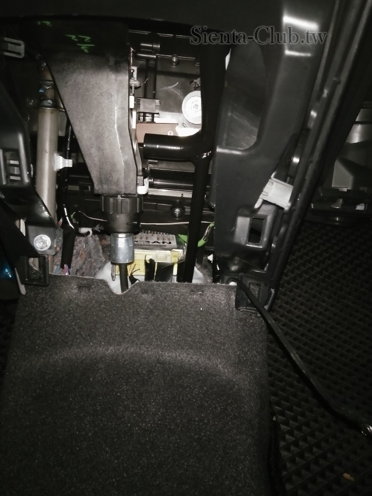

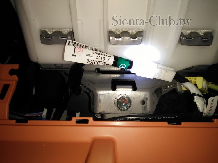

下面照片的那條標籤線就是12V雪茄孔線

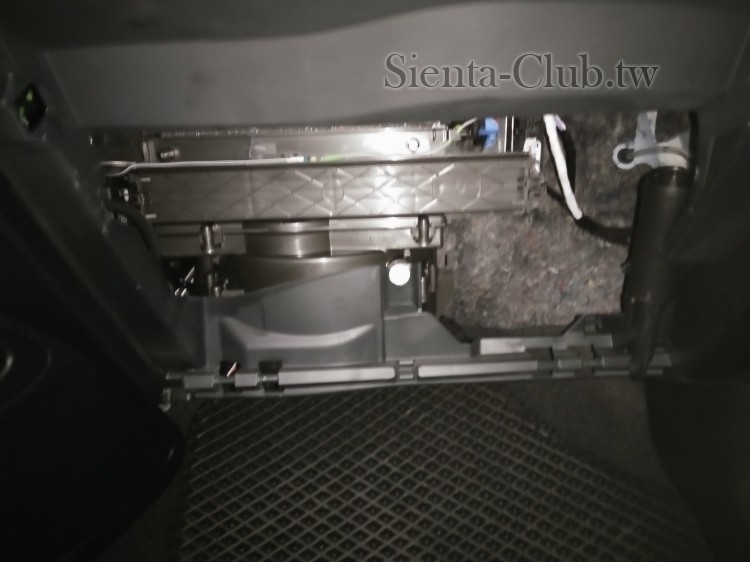

接下來拆手套箱下方小置物箱(搜尋換空氣濾網的方式)
拆開後如下:
接下來拆冷氣中控下方的遮板,直接手往最下方往外(身體方向)扳開,不用很大力,
搖愰一下往前扳就可
接下來的工作就是拉線,最累的部份,因為冷氣中控到手煞車總成那片飾板內部中間
有隔音棉,很難拉線,我是用一根中空小鋁管當引,才把線穿過去。
接下來流了一身汗,忘記拍照,重點就是線的正負級要拉對。

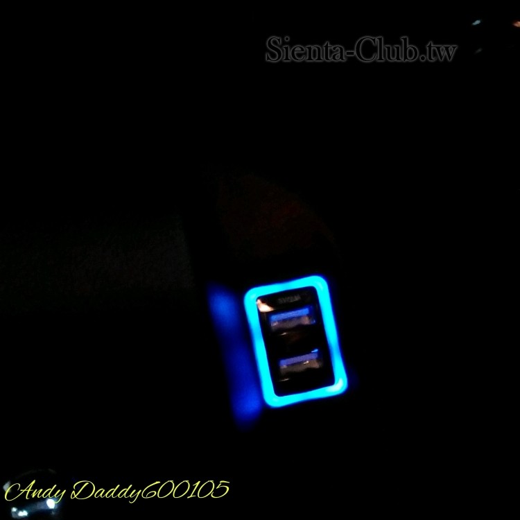

usb插座我是安裝在~煞車把手旁上的預留孔位置。
當初是看技師直接拆開副駕駛座
照片上看起來是從點菸器後面攔截12V的電!
只是線要從哪邊走到(隱藏)手煞車還要實車研究一下喔

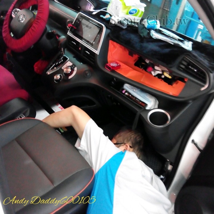

 樓主| 發表於 2017-8-20 21:14 | 顯示全部樓層
andy600105 發表於 2017-8-20 17:52
你好喔!
當初是看技師直接拆開副駕駛座
嗯!我想自己拉,駕駛座方向盤左上我已裝了一個(單孔含電瓶電壓顯示),手煞車的我拆開不敢拉,因為線太一體了。
不過您這樣說我有方向了,我再嘗試看看,屆時再分享給大家

發表於 2017-8-20 17:52 | 顯示全部樓層
本帖最後由 andy600105 於 2017-8-20 21:26 編輯

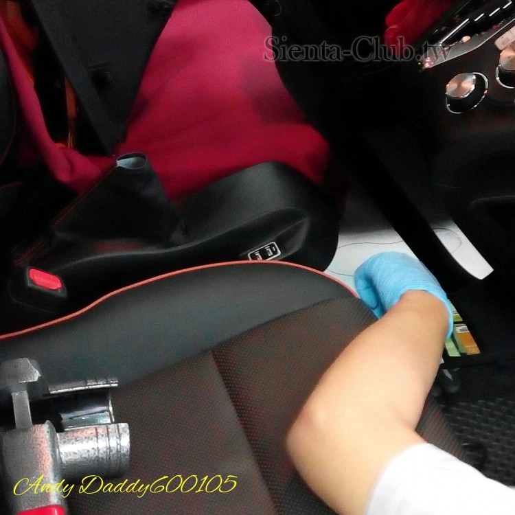

你好喔!

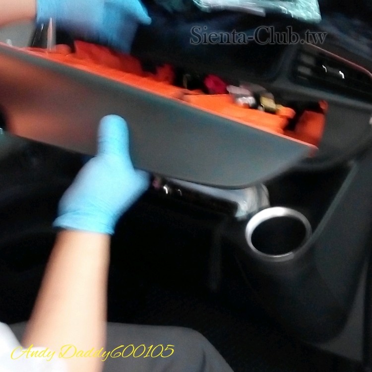

當初是看技師直接拆開副駕駛座
上的~手套箱並從裡面拉線。
您要自己拉線嗎?!
