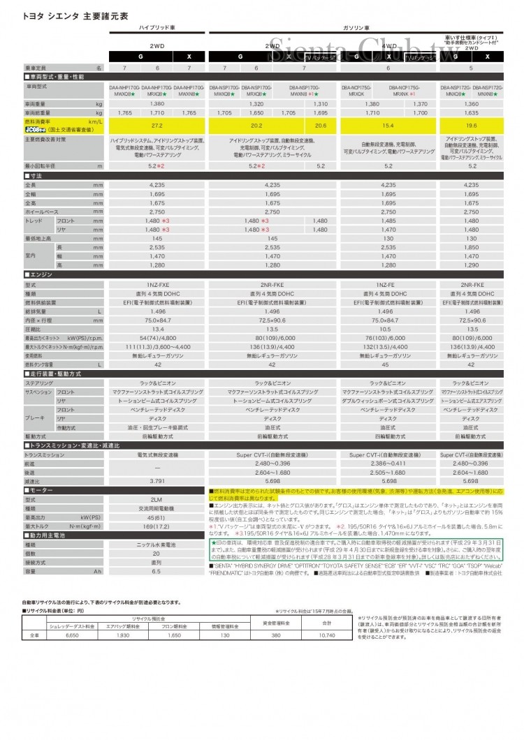

發表於 2016-3-8 06:28 | 顯示全部樓層 |閱讀模式
如附圖
要註冊登入才能看到圖喔~
不過我看不懂日文...
sienta_spec_201507.pdf
242.67 KB, 閱讀權限: 10, 下載次數: 11

發表於 2016-4-6 09:52 | 顯示全部樓層
改成VVT-IE 壓縮比提升等等
跟bmw valvetronic技術差不多啦

 樓主| 發表於 2016-4-6 11:53 | 顯示全部樓層
carlyeh 發表於 2016-4-6 09:52
改成VVT-IE 壓縮比提升等等
https://www.youtube.com/watch?v=eO55XgK5NcU ...
但是1NZ不是油電在用的引擎嗎?
怎麼變成汽油車在用的?

發表於 2016-4-6 12:18 | 顯示全部樓層
apple 發表於 2016-4-6 11:53
但是1NZ不是油電在用的引擎嗎?
怎麼變成汽油車在用的?
現行的VIOS跟YARIS還是用1NZ-FE
只有FXE才是油電系統 少個X差很多
 樓主| 發表於 2016-4-6 23:57 | 顯示全部樓層
carlyeh 發表於 2016-4-6 12:18
只有FXE才是油電系統 少個X差很多
哈哈哈
原來是這樣
受教了受教了
但是四驅版反而用舊引擎
真是怪了~

發表於 2016-4-7 11:26 | 顯示全部樓層
對CVT模擬幾速比較好奇 看規格也是寫Super CVT-i 所以跟現行ALTIS一樣? 模擬七速?

 樓主| 發表於 2016-4-12 04:15 | 顯示全部樓層
carlyeh 發表於 2016-4-7 11:26
https://www.youtub ...
應該就是同一顆了
