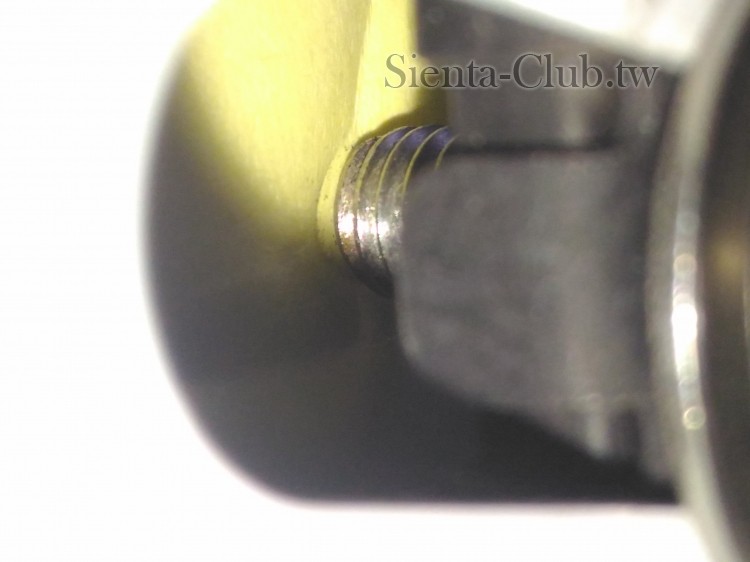

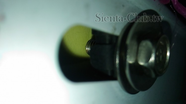

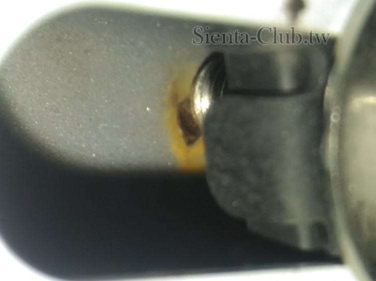

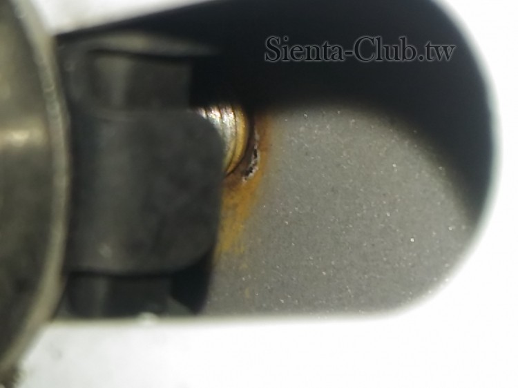

00.
這陣子蠻忙的,看到前車牌螺絲貫穿保險桿內鐵的討論文...
我的愛車...蠻嚴重的...
 樓主| 發表於 2017-9-24 00:15 | 顯示全部樓層
本帖最後由 sam 於 2017-9-24 00:20 編輯

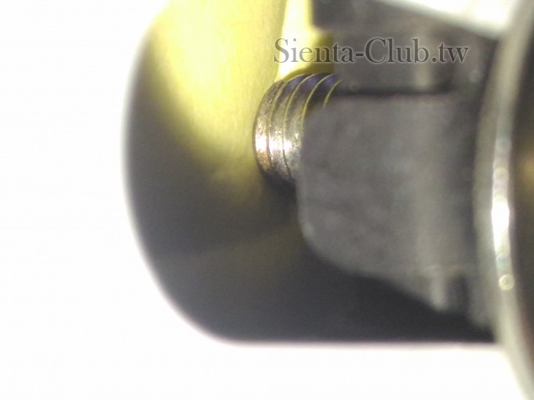

07:
測試:
1.鎖緊車牌
2.施壓車牌,模擬輕微碰觸
3.印出痕跡後復位,確定正常狀況下,車牌螺絲鎖緊後不會磨到保險桿內鐵了!

真正要解決,只有拉大車牌螺絲和保險內鐵的間距:
http://sienta-club.tw/forum.php?mod=viewthread&tid=1937
1.把螺絲鋸短
2.加墊片,把螺絲墊高
 樓主| 發表於 2017-9-23 23:55 | 顯示全部樓層

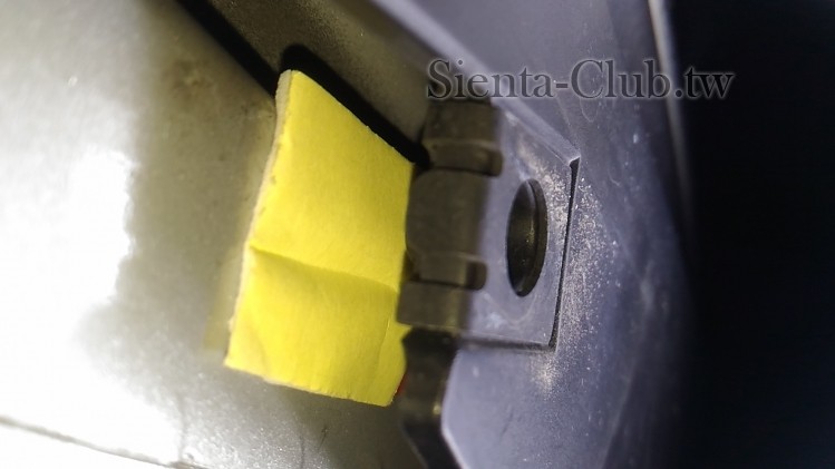

05:
鋸短螺絲...白鐵螺絲,沒工具的話,要鋸短可不容易。
一般車主,大概只有墊高一途...
車牌是鎖在保險桿外面塑膠殼上,
塑膠殼有一定彈性,所以即使墊高或鋸短螺絲,
保險桿內鐵靠近螺絲尾端部分還是要貼個泡棉保護比較好,
避免萬一輕微碰觸,螺絲尾又直接撞擊保險桿內鐵。

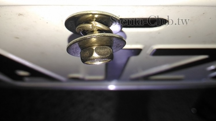

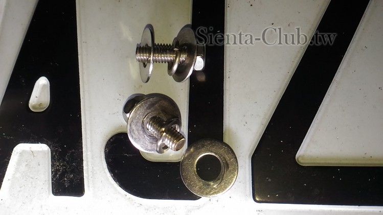

 樓主| 發表於 2017-9-24 00:03 | 顯示全部樓層
本帖最後由 sam 於 2017-9-24 00:21 編輯
06:
1.準備螺絲墊片,盡量找白鐵的,避免生鏽。
2.貼泡棉,避免萬一輕微碰撞時,再刮傷。
3.墊高後,鎖上...
