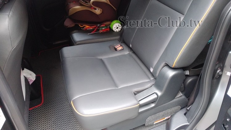

發表於 2018-3-25 13:29 | 顯示全部樓層
本帖最後由 runtalk 於 2018-3-25 13:46 編輯

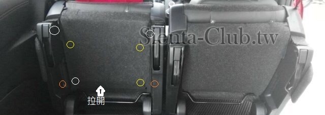

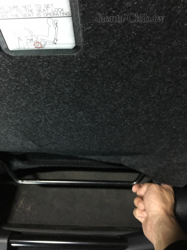

在看完後我試著自己改,只要一字起子即可解決

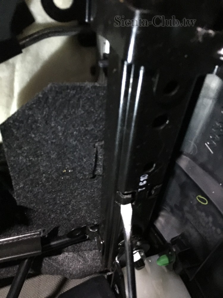

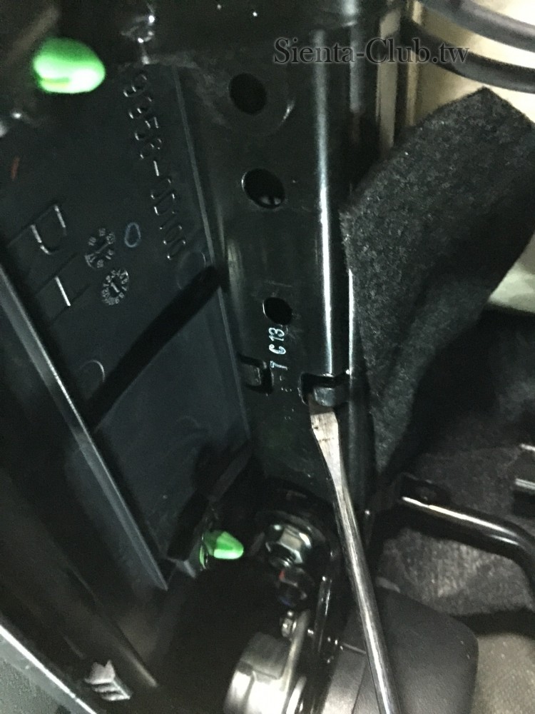

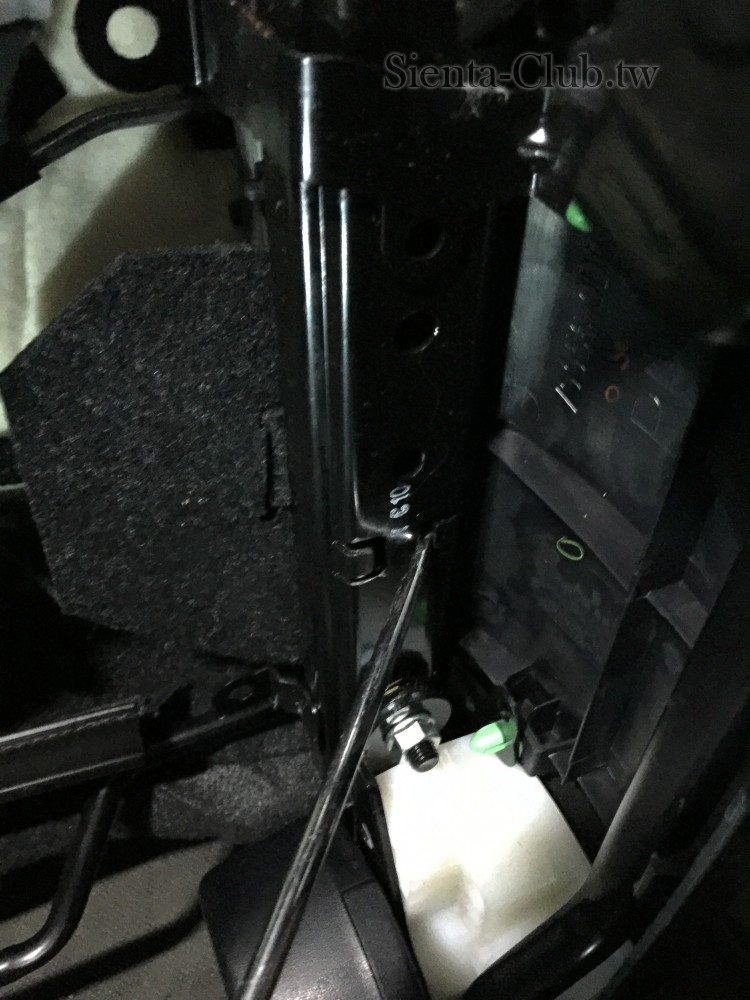

FullSizeRender.jpg 由下方拉開座椅底布,會看到塑膠板,左上及右上圈圈為十字螺絲,中間四個圈圈為塑膠卡榫,都拆開即可看到左右滑軌,紅圈處滑軌有內凹固定點,用一字起子扳開即可,17年式滑軌原本就有加長軌道點,所以扳開固定點前移幅度就會恢復日版往前滑移幅度還有上面01跟FB社團發表的一樣大,第三排後頃改法跟第二排後頃一樣,拿砂輪機切掉一點固定點就可以,但頭枕要跟著往上切畫固點線才不會撞到玻璃。

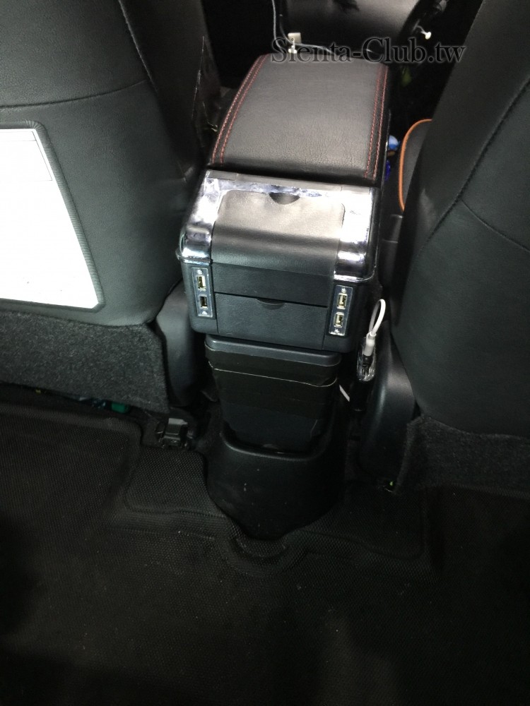

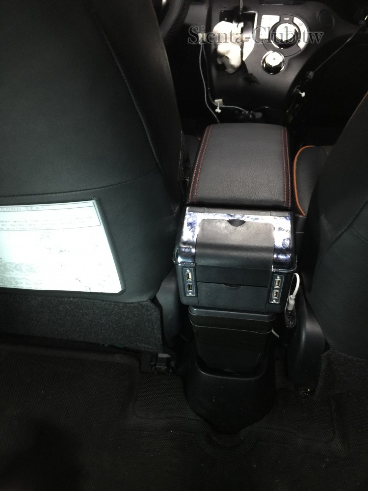

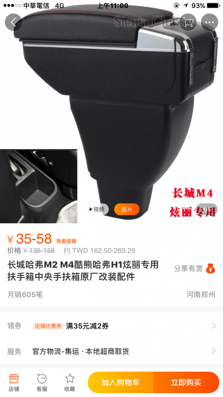

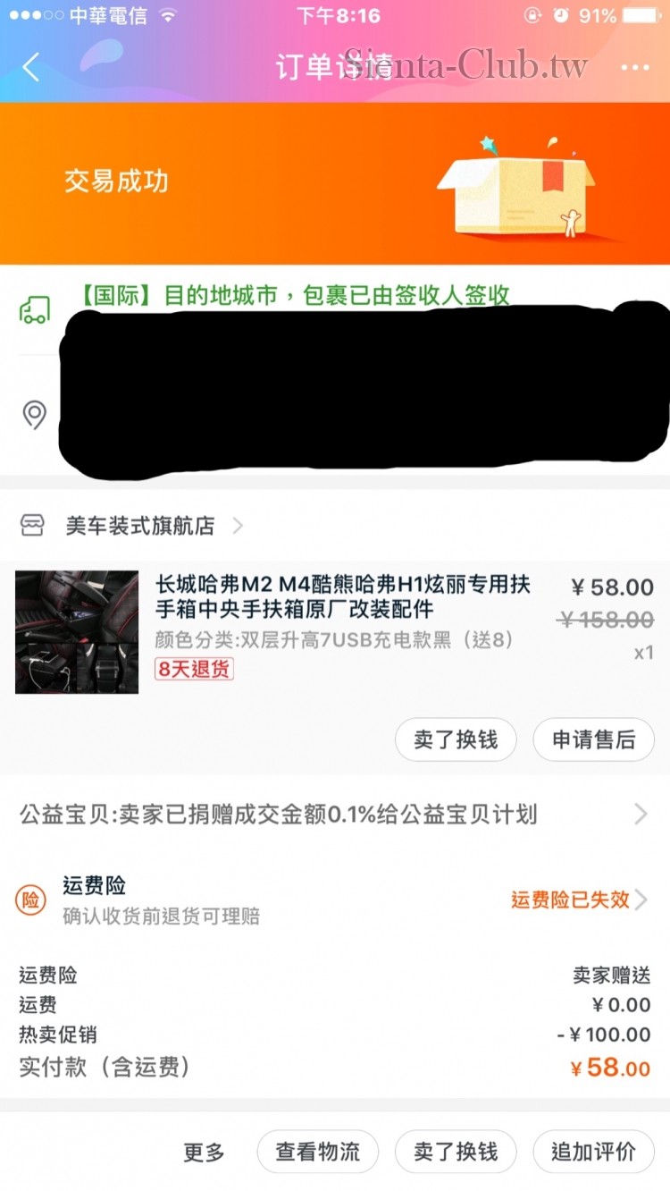

有看到差別嗎,答案是沒有,自己淘寶加運費不到台幣500,社團含安裝價要1980,只是底座要像FB社團上的反過來裝外加扶手底座打一個螺絲孔位用3寸長10號(M6)1/4(2分)螺絲加3塊墊片固定在原廠螺絲孔處,原廠螺絲孔用1/4攻牙器攻一下,不然五金行買不到原廠螺絲孔徑的螺絲,原廠駕駛座扶手記得拆掉不然會卡到。

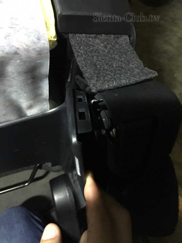

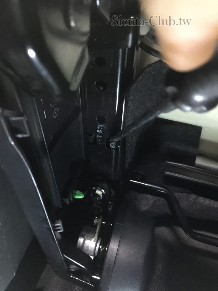

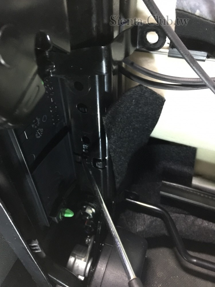

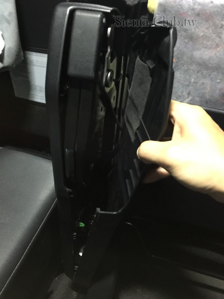

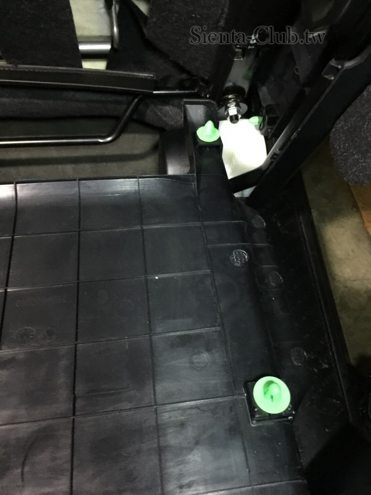

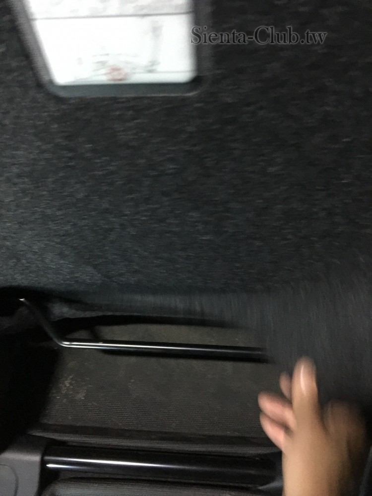

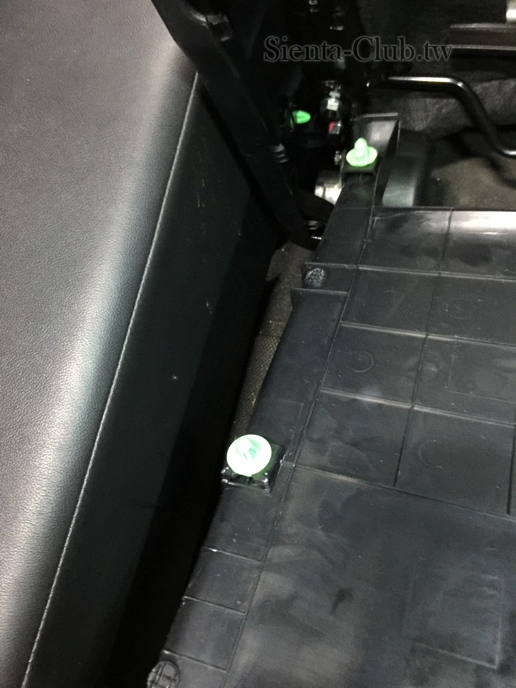

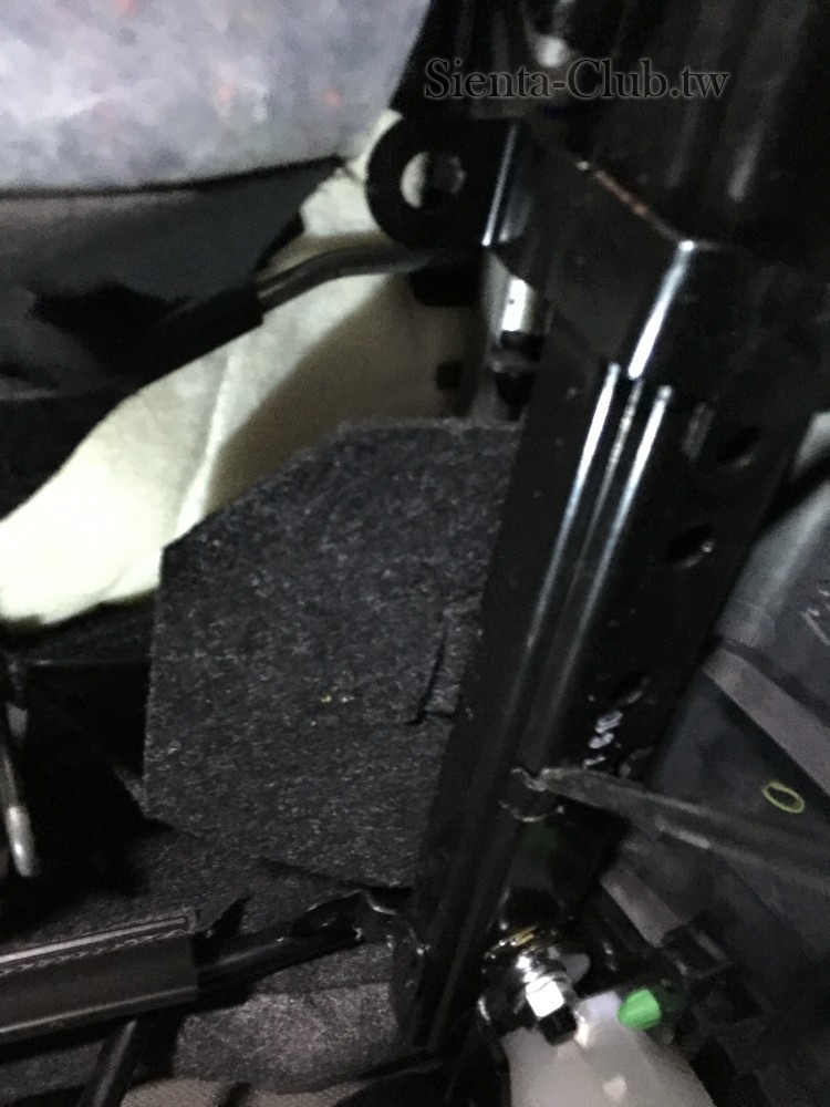

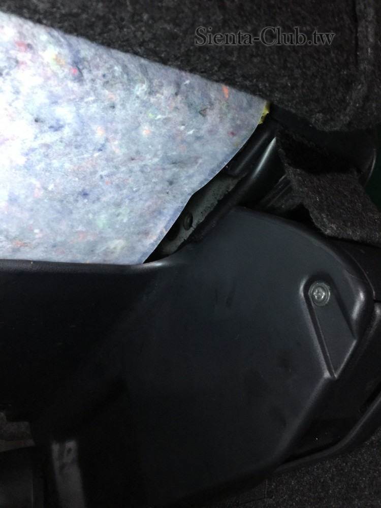

發表於 2018-3-26 21:17 | 顯示全部樓層
拉開底布
拉開底布
拉開底布
IMG_6393.JPG 拆下左右螺絲
拆下左右螺絲
拆下左右螺絲

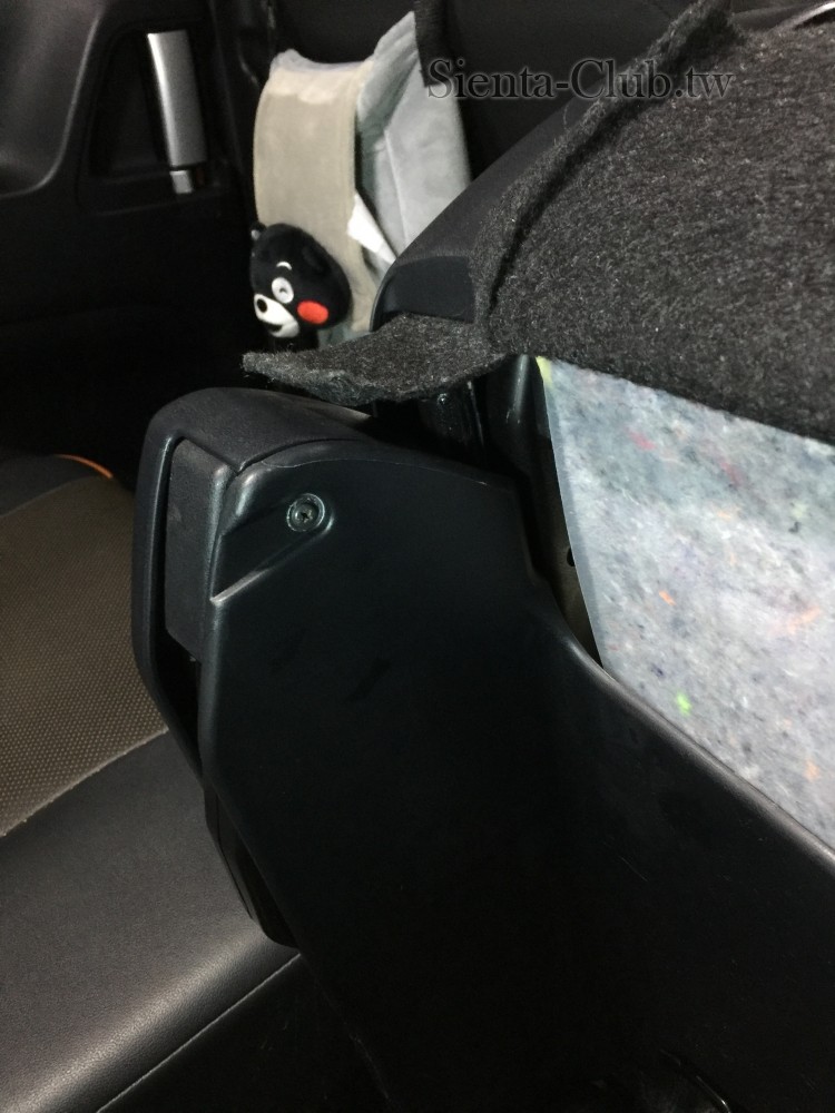

扳開塑膠板
拆開左右各2顆卡榫
用一字起子將左右前移卡點扳平
IMG_6399.JPG IMG_6400.JPG IMG_6405.JPG IMG_6403.JPG IMG_6404.JPG IMG_6406.JPG
完成後先試試前移,一開始會有點卡在原廠卡點處,用點力往前後就會增加前移幅度,原廠軌道已有座椅前移固定點位大概3點不用另做點位,裝回收工。
增加扶手購買及安裝證明。
回復 支持 2 反對 0

發表於 2018-3-27 10:31 | 顯示全部樓層
runtalk 發表於 2018-3-26 21:17
拉開底布
拆下左右螺絲
謝謝大大的分享 實在是太厲害了
小弟剛剛也來試試
但是我比較懶惰 底板沒有整個拆開
螺絲卸下後 把左右邊護板拔開
然後拿一字起子伸進去 把固定點扳開
也是OK 給大家參考一下
