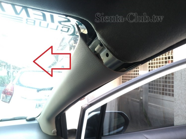

首先從這裡下手
用指甲插進去上方縫隙
往內側用力就可以把它扒開
然後就可以一路拉開了

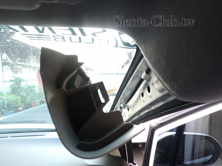

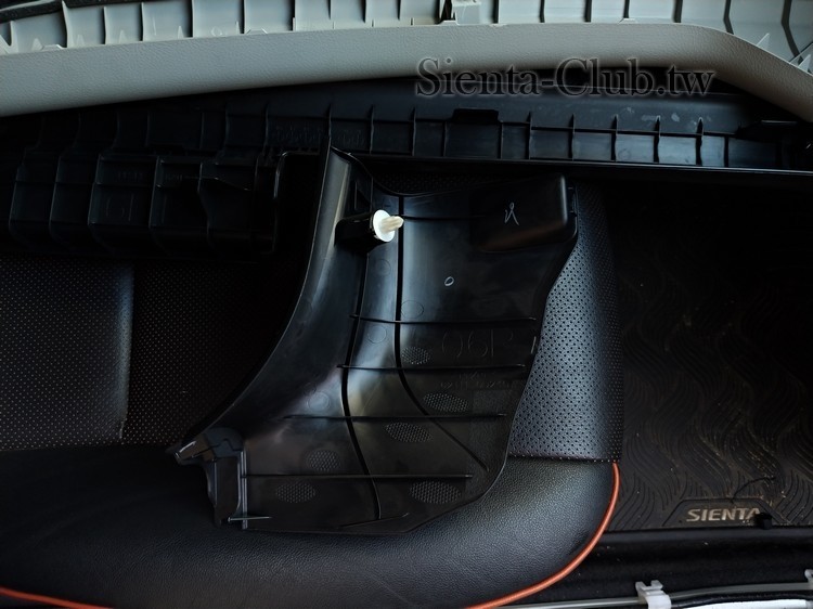

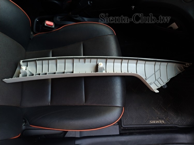

A柱飾板背面長這樣

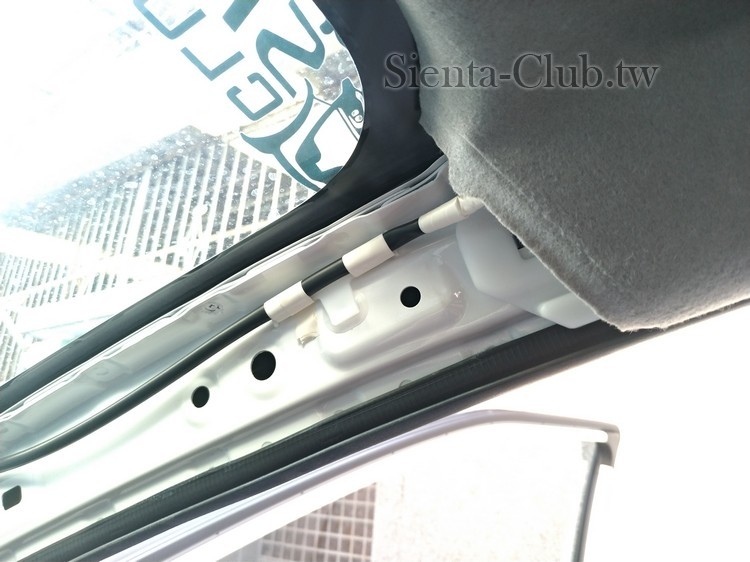

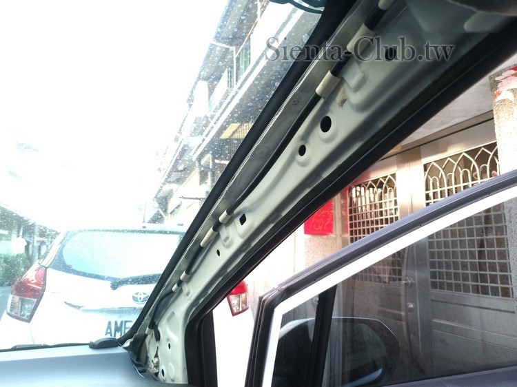

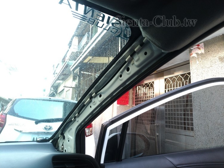

然後把行車紀錄器的電線塞進天棚

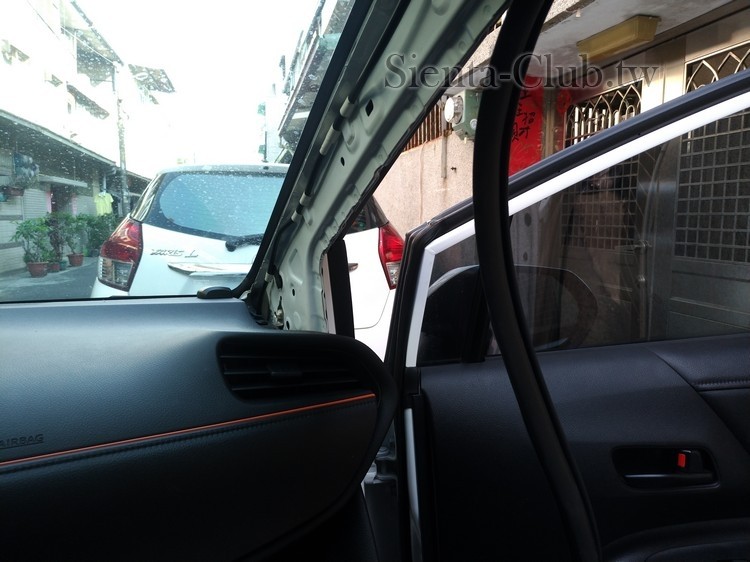

順著天棚來到A柱
把線夾在上面
不要掛再下面
拉到最下面會被膠條卡住
所以要把膠條拔出來一部分再繼續往下拉

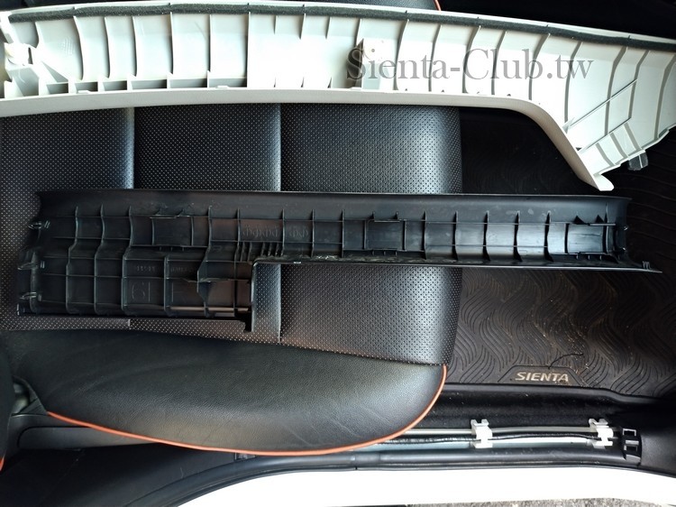

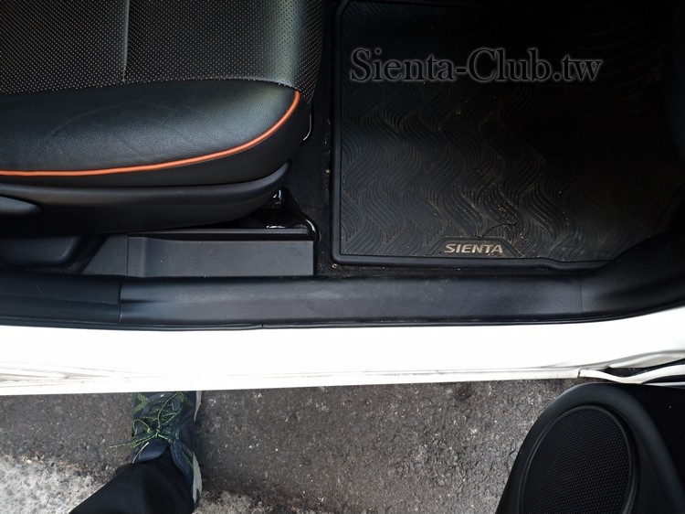

接下來看到門檻飾板
向上拉就可以拆掉

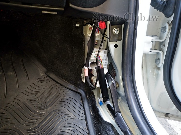

門檻飾板內側長這樣

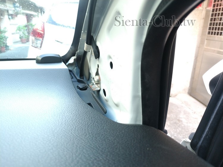

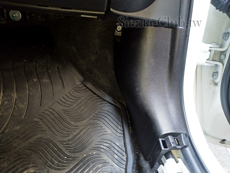

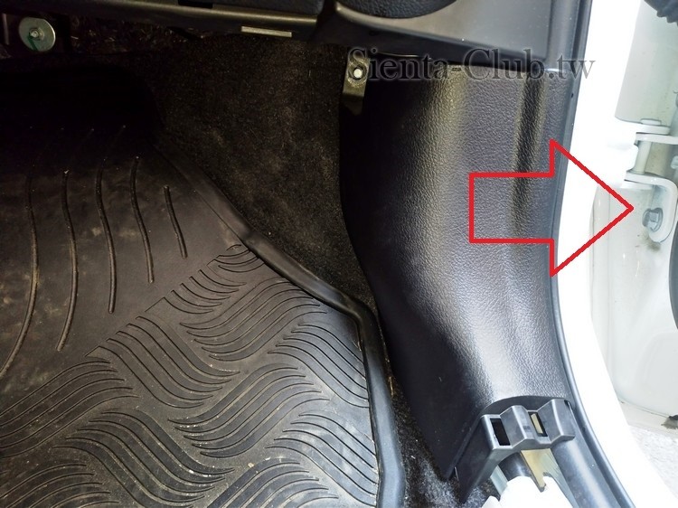

最後看到腳邊飾板
把這顆螺絲用手逆時針轉下
向後拉就可以拆掉
蓋子內側長這樣

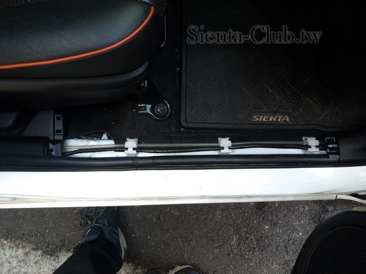

線拉好之後
把腳邊飾版蓋上、門檻飾板蓋上

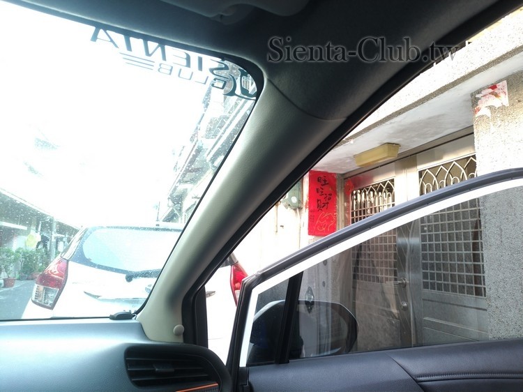

把膠條塞回去
再把A柱飾板插回去
然後就可以把鈕扣壓回去了
就大功告成囉~
