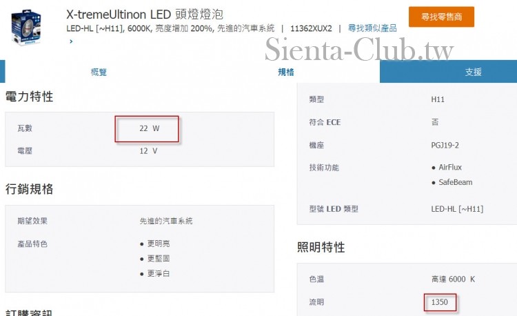

1350 lm / 22 W.  實在看不出有比原廠鹵素燈泡亮, 因原廠為1350 lm / 55W.

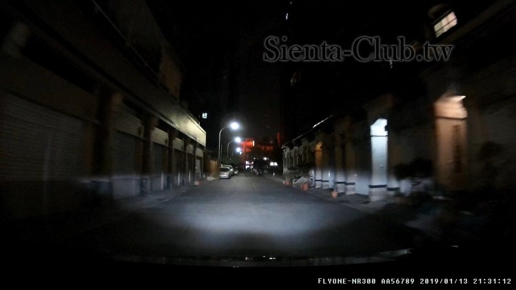

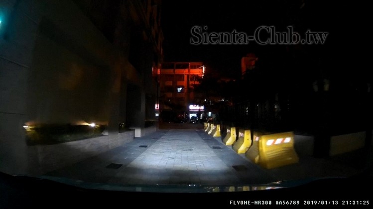

建議換三星4面發光 Y1 ~32W
原廠55W 耗電約5A
Y1 耗電約2.5A 亮度至少是鹵素燈泡2~3倍(3200lm),這是我記錄器的截圖

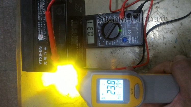

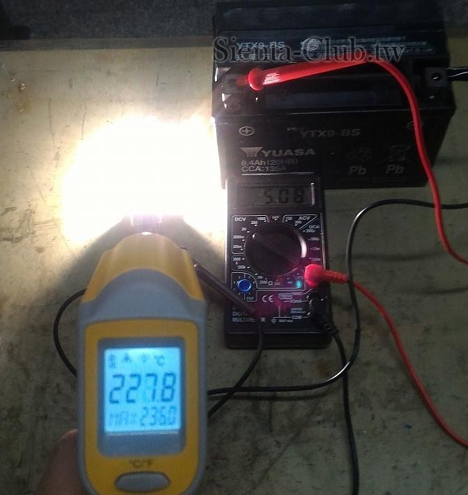

我把鎢絲燈泡換led原因
鎢絲燈泡-不夠亮(約1000lm),耗電(5A),溫度高(約250度),
LED散熱模組僅100度左右
我測的數據:
不帶風扇的H16 Led霧燈溫度耗電更低

發表於 2019-1-23 17:09 | 顯示全部樓層
該Philips LED燈泡沒有風扇故功率無法提升到較高, 22W可能是個門檻。
