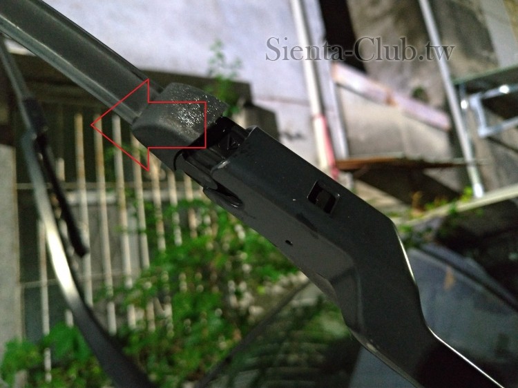

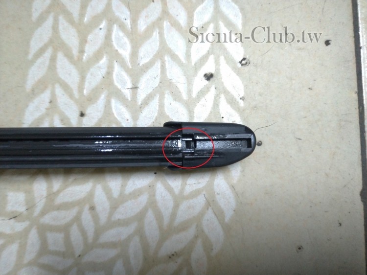

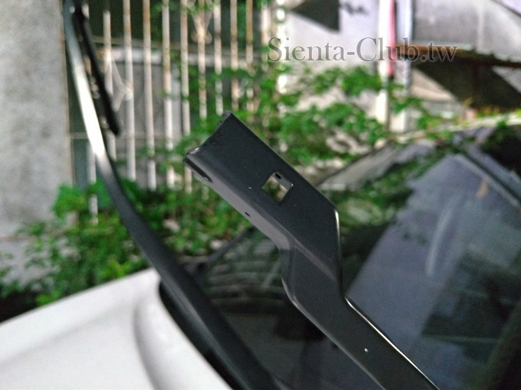

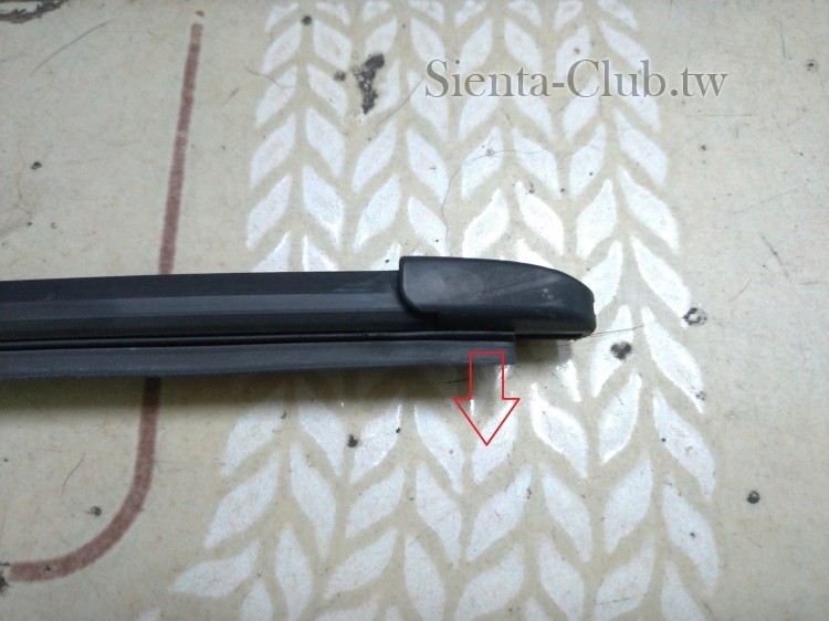

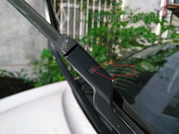

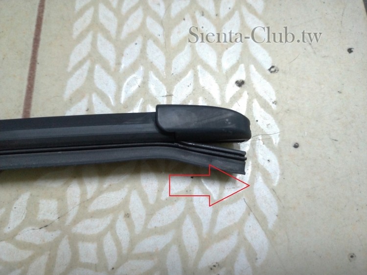

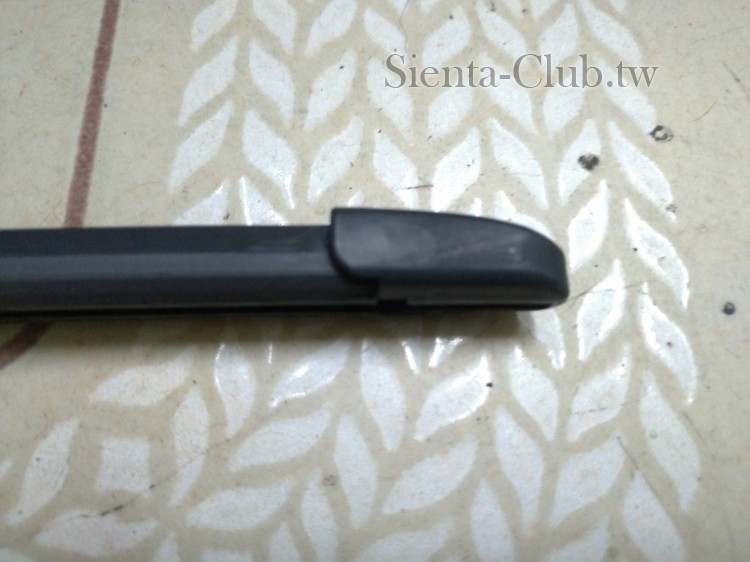

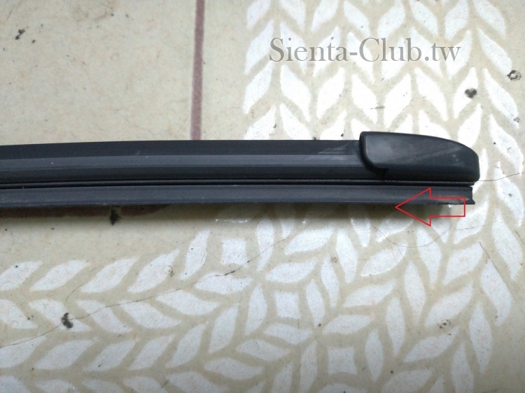

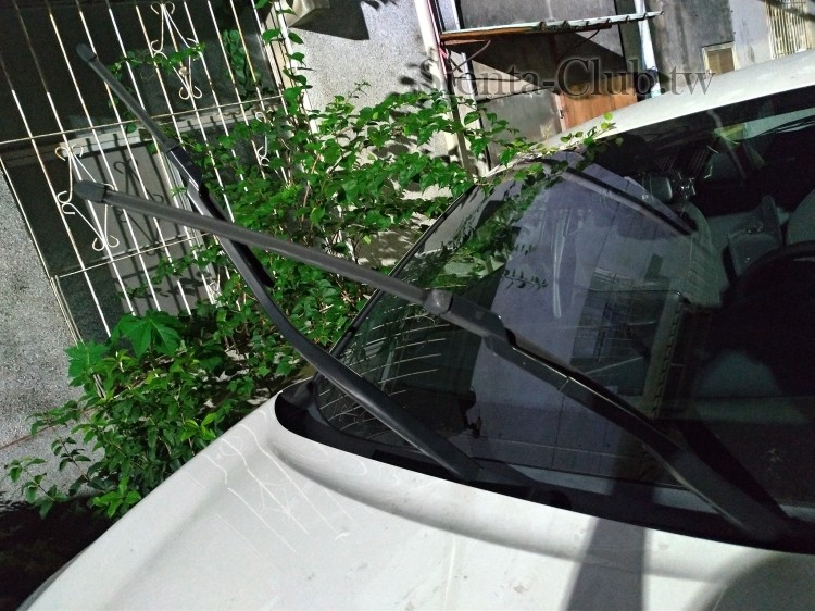

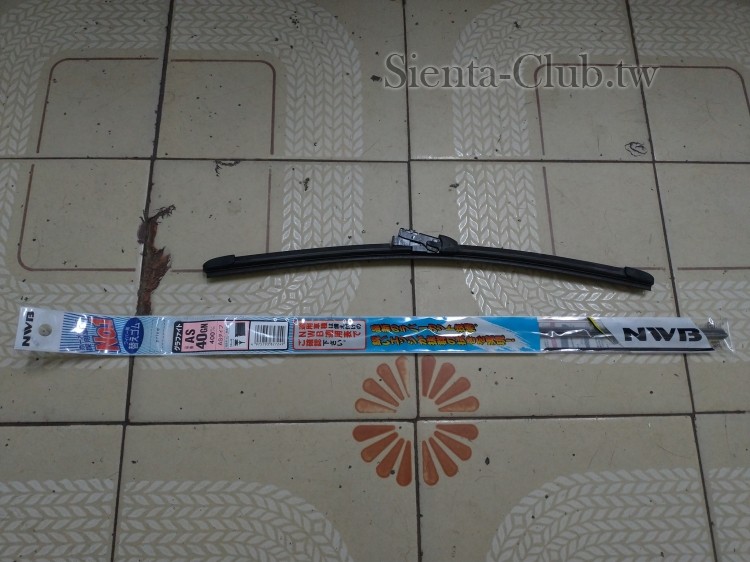

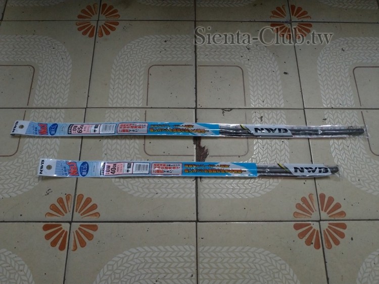

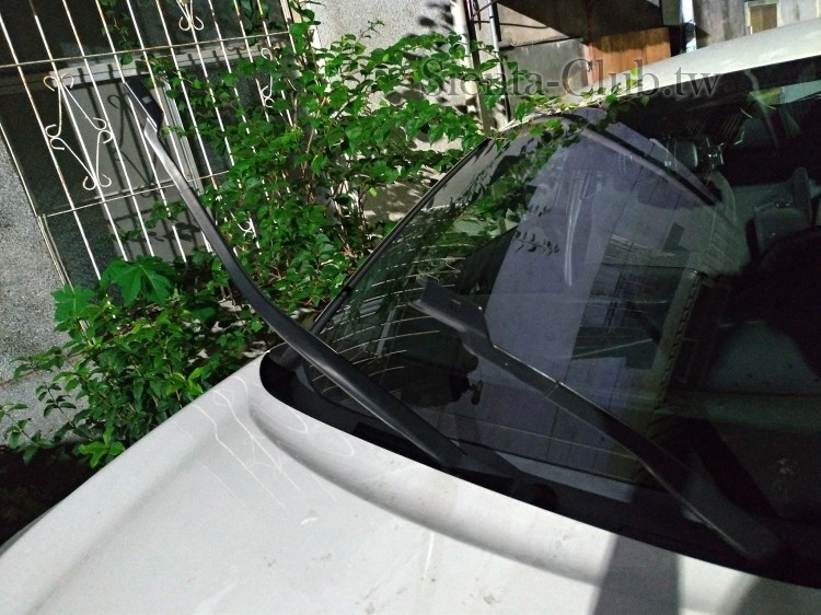

還好有認識的代理NWB的朋友
拿兩支來試試
雨刷立起來
壓下中間的小按鈕
往上推
就可以拿出雨刷
記得把搖臂『輕輕』放回玻璃上
不然萬一敲下去就準備換前擋了
接著把膠條抽出來
稍微把膠條往內擠
就可以從蓋子內的縫隙(紅圈)
拉出整個膠條
最後把以上動作反過來操作就搞定了
