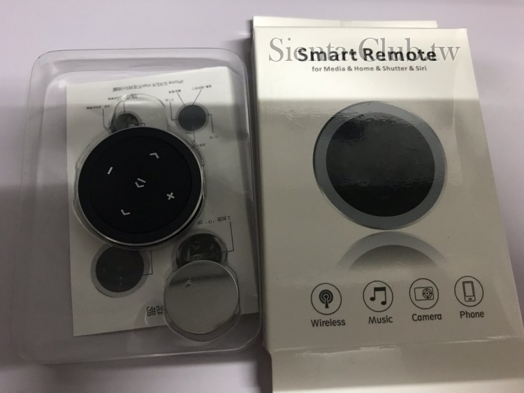

一開始我買了這種最便宜藍芽方控450元+60運費,但是安卓機抓不到他,所以放棄
手機可以連,如果你是習慣用手機連接原廠主機播歌,也可以考慮買這個
小小一顆黏在方向盤上即可,這有兩種,一種是內建鈕扣電池,一種是鋰電池充電的
因為考慮到放車上不拿下來,再加上Sienta並沒有能隔熱的置物空間,所以不考慮鋰電池

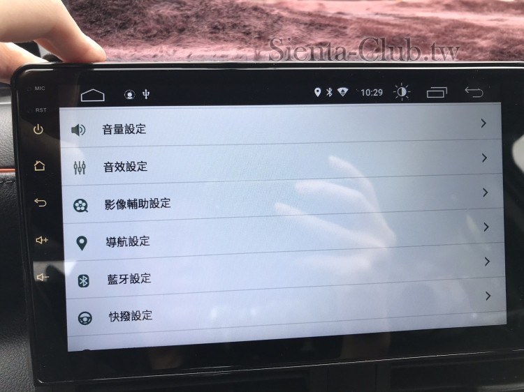

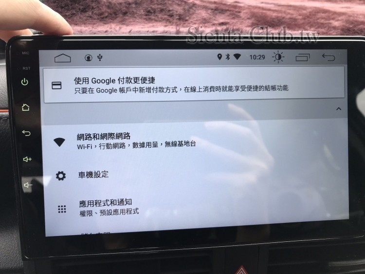

首先要先確定,你的主機有方控學習功能,設定>車機設定
有個方向盤圖案的"快撥設定"
進入後有學習畫面,就沒問題了
可以看到能學習的按鍵很多,但蝦皮最多只有看到7鍵+7鍵
我是買最便的5鍵,有看到有一種5鍵音量是用轉的
馬上不考慮,因為這種音量轉久了一定會接觸不良
所以我選了這一種,要注意的是一定要有接收器,不過我只買一顆按鈕5鍵

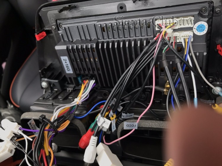

主機只要平行方向拉出來即可,連橇棒都可以不用

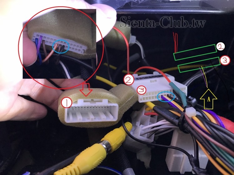

首先你需要找到28Pin接頭(就是有28格插槽的頭)
然後分辨出哪一顆是從方向盤來的,哪一顆是從主機來的
也可以從主機上面接線的標籤找出目標28pin
上圖1的接頭,他是從方向盤來的,基本上他是尊爵預留的線組
這就是為什麼若買到方向盤線控按鈕可以直上,可以看到
有兩個藍圈各有三條線黑棕橘,如果你是買原廠的按鈕
基本上這三條線對接,再到安卓機介面學習就可以用了
上圖1是母插,2是公插,3是母插,所以如果你是用原廠方控
需要買轉接頭才能把1連接到3,當然直接剪線對街也是可以
重點的部分來了
3號插頭就是主機出來的接頭,因為2的對應端是空線
所以只能剪斷3的藍圈處
黑色>負電 GND-
棕色>方控key 1 (3V)
橘色>方控key 2 (3V)

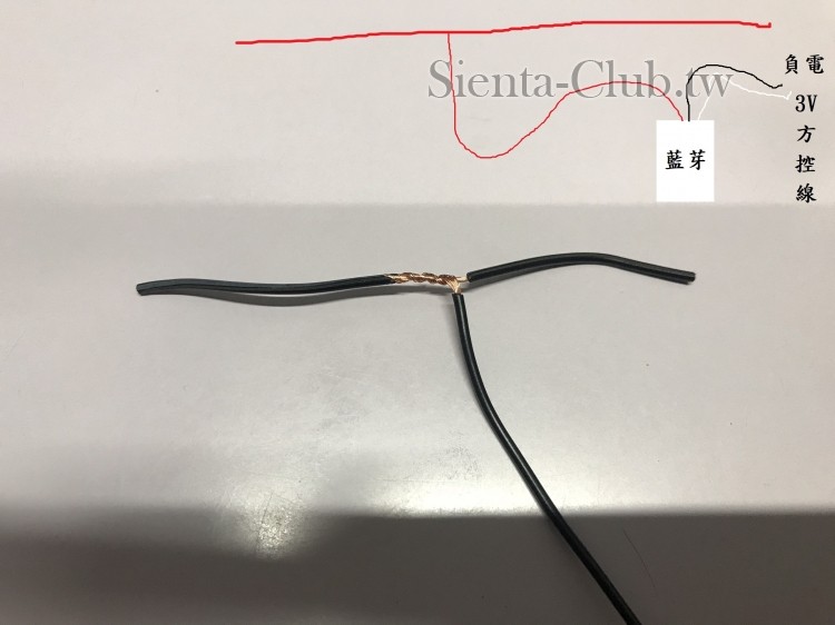

所以只需要剪兩條線就可以黑色,跟棕色
然後把藍芽接收器黑線接到剪斷的黑線處
藍芽接收器白線key 接到棕色處
接法有很多種,可以剪斷,可以不剪斷,可以用電話線夾,看你
我是用以下這種T接法
再來剩下藍芽接收器紅線,就只要找鄰近的紅色Acc 12V
接上去就可以了,但不要用28pin上面那條紅色的,他好像是倒車燈12V+
一樣找到後先量看看,電錶黑棒量藍圈 黑色>負電 GND-處
紅棒量你剪開的紅線看是不是12V( 發動後通常為13~14V之間)
是的話接起來

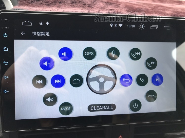

這時候可以進到設定畫面學習了
學習方式就是先點螢幕上要設定的功能例如聲音+,然後它會閃爍
閃爍時方控按鈕按下去,停止閃爍就配對成功
如圖可以看到,因為上一首這功能很少會用到,
所以我把他設定成返回鍵,也可以設定成首頁
可惜沒關掉螢幕鍵,至於那個關機鍵,在安卓機上按一下也只是靜音
所以用不太到,Play/暫停 這顆基本上就可以了

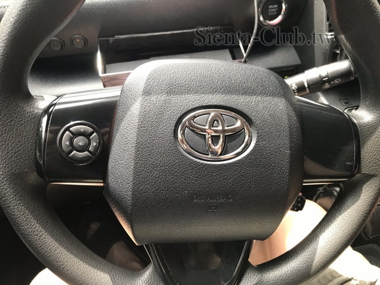

然後就可以爽爽用,用3M車用雙面膠黏上去就好了
看你喜歡在左邊還是右邊
