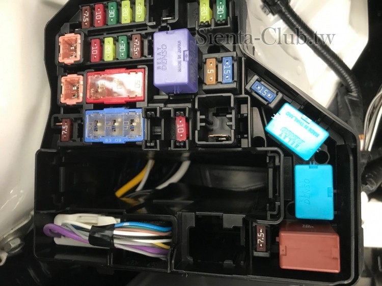

sienta 的保險絲盒在引擎室內在2之避震器的前方,左右各一個,引擎室打開後右邊那一個較大的黑盒子打開後那裏有 MAIN與ACC 應該就可以了( 我不是 TOYOTA 的技術人員,也沒有電路圖,所以我也不敢接上去) 。想到還要穿越隔間牆從車內連到引擎室就有點懶,所以再買一個插點菸座的電源供應器就可以了。
每次都需要調日期 ? 如果您買的二手日期不是超過 1 年以上,應該是好的。但這種後照鏡行車紀錄器有些是沒有內附電池與超級電容的,如我的 路探Q80,使用AED64 軟體測試有 1900mA 電量,拆開後檢查什麼也沒有,鋰電池與超級電容都沒有,所以我剛開始也是每次要調時間,這樣不行,太麻煩了。因為這種行車紀錄器可以插 silm 卡,也可以 連接 wifi ,所以我上車時就手機開wifi,讓行車紀錄器連接手機wifi , 這樣就會自動變為手機時間了,本質上這種行車紀錄器就是一台安卓機,一支手機而已,沒什麼技術含量, CPU 4 CORE 1.3Ghz ,RAM/ROM 2G/32G 的過時低階手機,這種手機早就淘汰掉了。搞不清楚為什麼還賣那麼貴。
保險絲位置
保險絲位置
