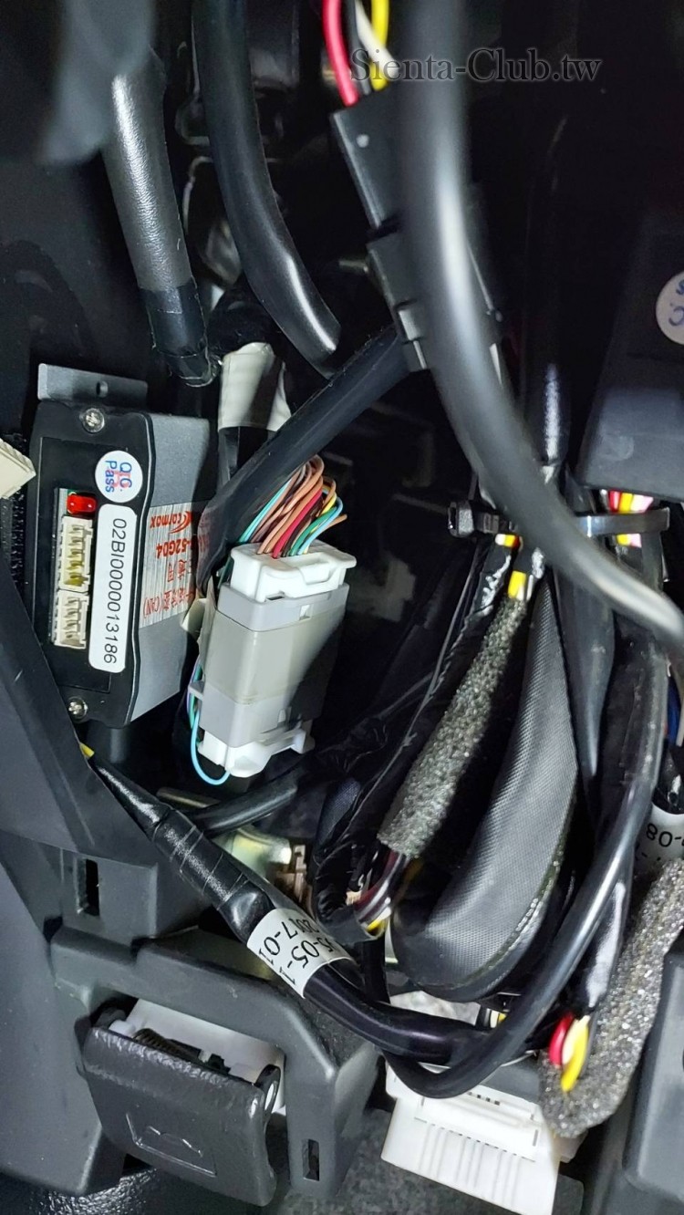

小弟我終於有時間來研究carmax 自動頭燈升級防盜(CAN)_C18F8-52G04線路,也剛好過保固了(2017年份),
每次用遙控器上解鎖,都會常亮大燈,
不時都被好心人士提醒大燈沒關,都要解釋一次,有點困擾,
也擔心這樣常亮大燈,多少會造成電瓶損耗,

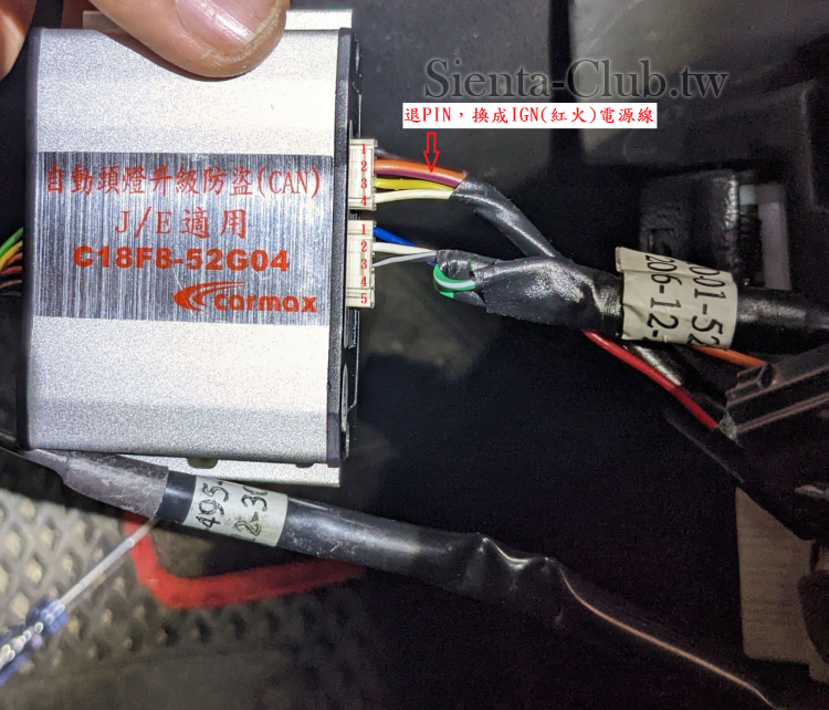

所以花點時間來研究看看是否能DIY修改,取消熄火下安全照明,也能保留自動頭燈功能,終於成功了,如圖所示。
機子右上4腳位定義:
1.接地,
2.+12V, 僅修改此線路就好,退腳位的線,換成ACC或IGN On(紅火)電源線也可以接開關出來做切換,下次小弟我來嘗試看看囉!
3-4. CANBUS
機子右下5腳位定義:
1-2.大小燈(接地燈亮),
3.未知,
4-5.車門上解鎖(接地作動)
85
85

我的sienta 防盜最近也掛了,熄火or 行駛中門鎖會自動開開關關,電源拔掉後正常,請問有辦法ˋ只有自動頭燈嗎?

你好,如果你的機子型號跟我一樣,那就像我圖中的
機子右下5腳位定義:
4-5.車門上解鎖(接地作動)
退PIN後,再用絕緣膠帶,將線路絕緣,
但就沒有自動上解鎖的功能。

可以了,非常感謝!!

您好,最近防盜常故障,如果只保留自動頭燈,把4腳的部分退3-4 CANBUS嗎,謝謝
