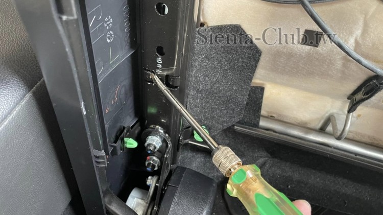

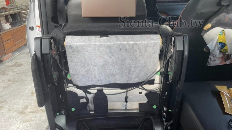

將第二排移到最後然後翻起來
十字起子解開螺絲,建議用電動起子,比較不會崩牙
扳開塑膠卡榫即可,上下都有

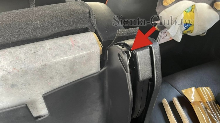

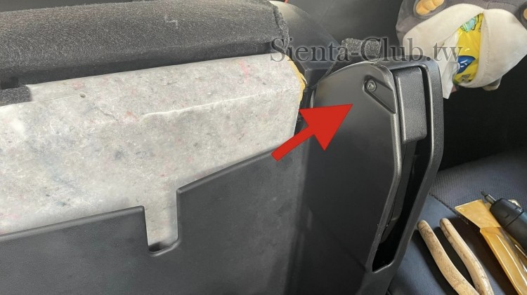

這個位置裡面有綠色卡扣需用力扳開
很難開,上下卡住
後面照片有講解

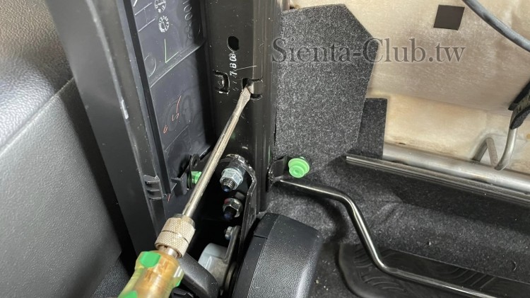

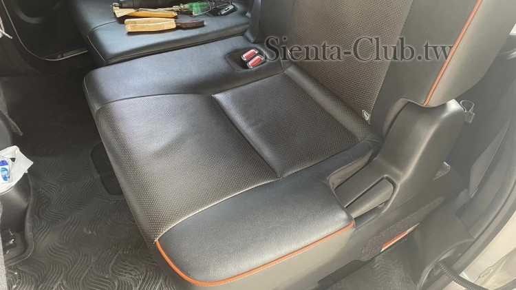

二側這個位置扳開就能解鎖
共四個

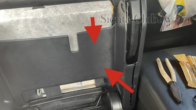

這個角度直接向上扳即可
外側卡榫角度受限無法直接扳
我用這個角度上下輪流扳

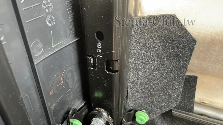

一字起子要用厚一點不然會變形
左邊是扳開右邊是未動
儘量往上

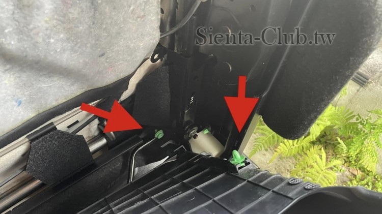

四個都扳開就解鎖了
建議裝回去時先取下綠色扣子
下面先扣上,上面對準內壓即回復

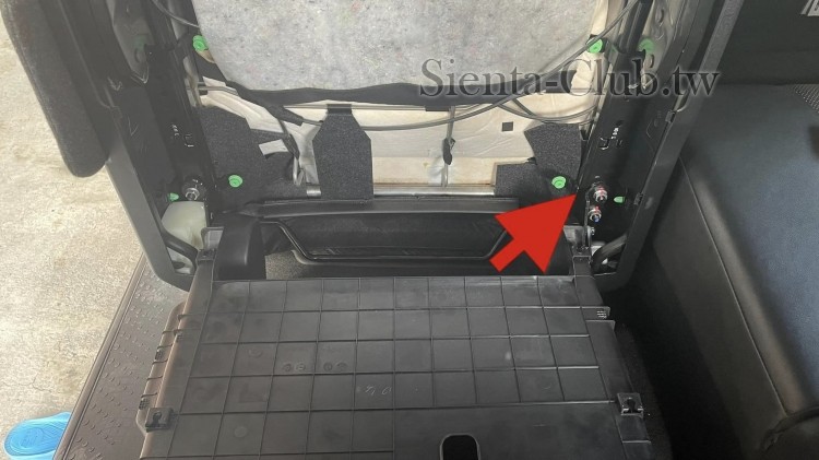

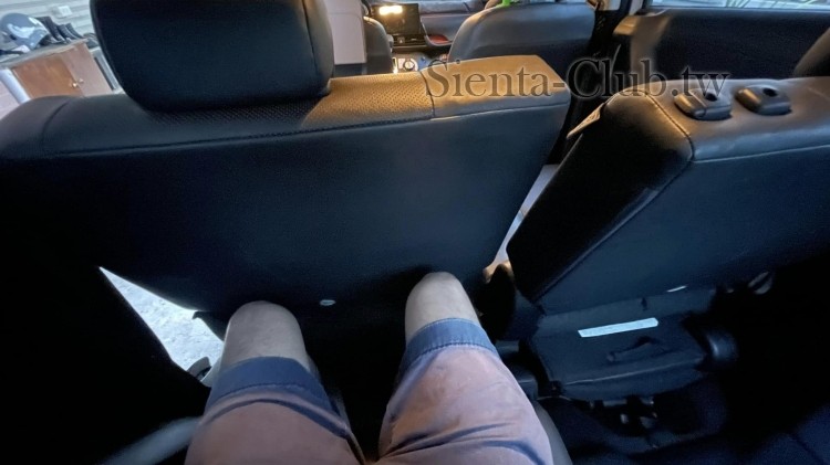

未解鎖與已解鎖的長度
雖然還是不適合長途
但市區七人已堪用
