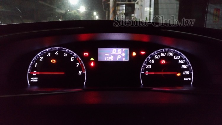

明明才交車一週
就要去滿月檢
我的業代果然了解我
知道我里程累積的快

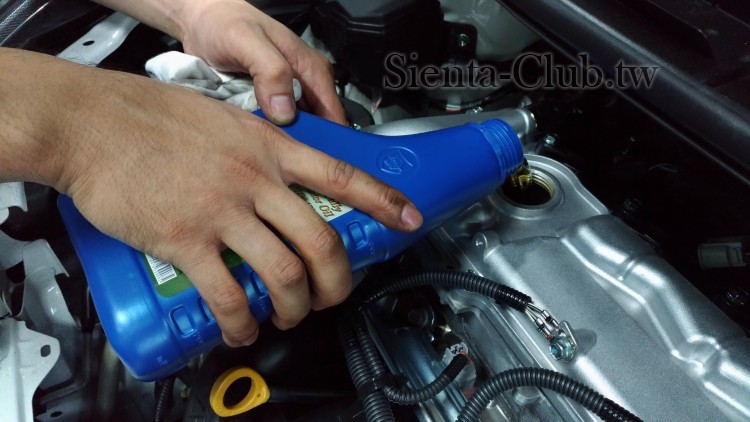

已經快兩千了

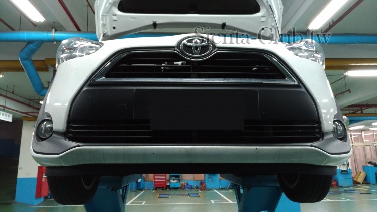

一般的滿月檢
就是頂起來看看有沒有問題而已
因為我多少有在大腳
常常三、四千轉在拉
所以打算提前換油
然後解除封印拉個過癮

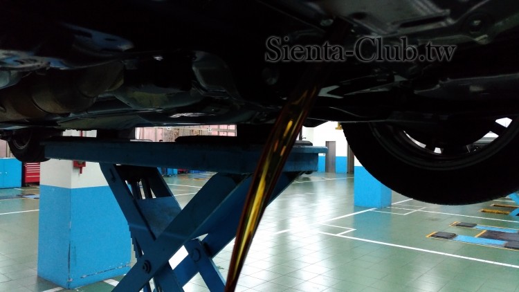

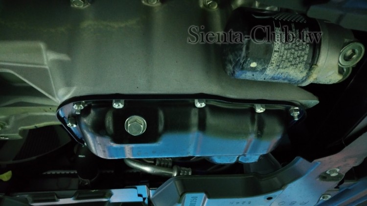

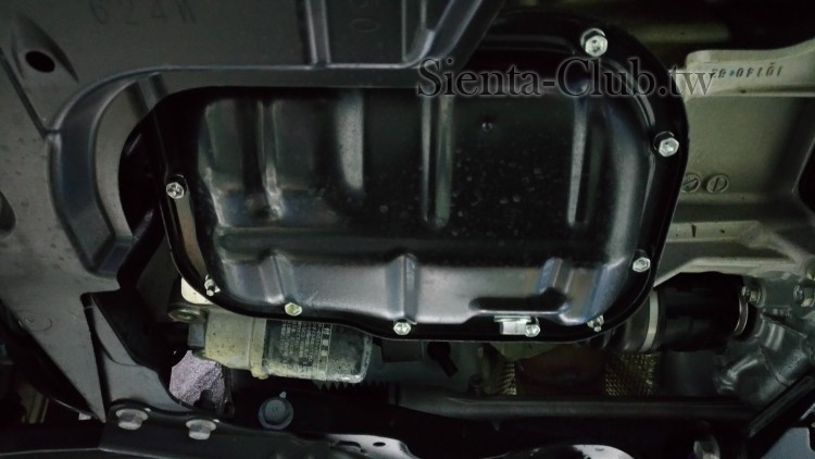

洩下來的油仍然十分清澈
據說出廠機油有促進磨合的配方
其實大家不必太早換掉

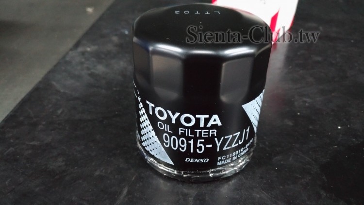

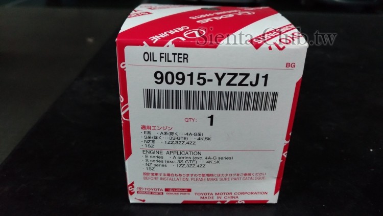

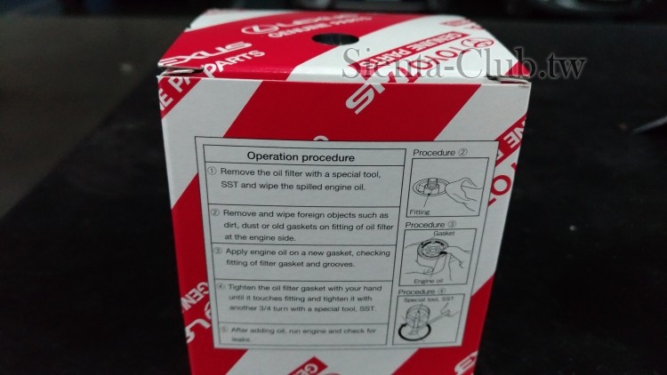

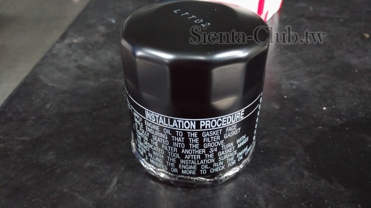

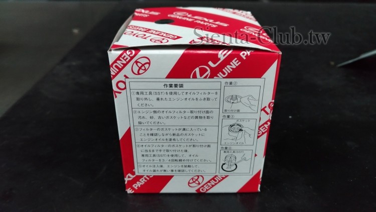

機油芯是大陸製鐵罐裝
不像11代Altis是濾紙式
但是聽說11.5代Altis也改回鐵罐了
問技師們也不清楚原因
真好奇...

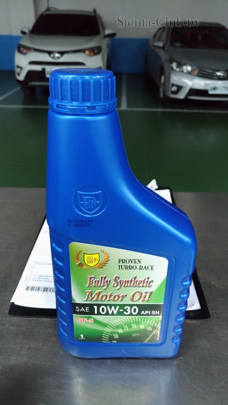

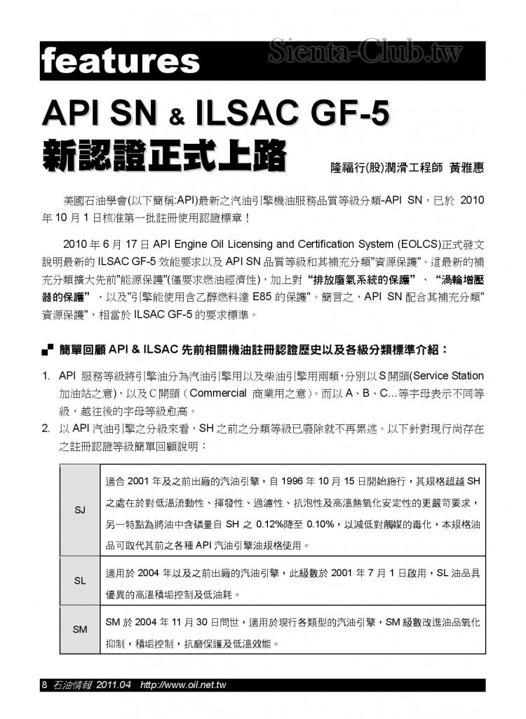

機油的選用
不用原廠油沒關係
但一定要依照手冊規範
使用指定認證、正確黏度的油
才不會影響保固

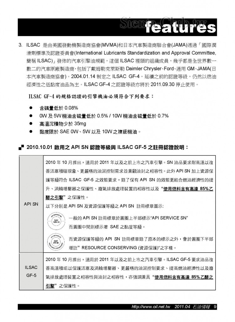

首先認證的部分要有API SL以上
有沒有API認證不是你或我說了算
是API說了算
https://engineoil.api.org/Directory/EolcsSearch
官網查一下就知道
有效杜絕自己印的假認證
黏度的部分超High的
從0w20、5w20、5w30到10w30通通都可以
甚至連15w40都來了

機油我用 飛寶 Full Bore
http://www.fullborelub.com
它是有台灣知名代工大廠太潤
這幾年買下一個美國品牌之後開始自己在賣
剛開始的那個時候
我在因緣際會下認識了太潤高層
他們隨手就拿了幾罐給我試用
沒想到一試成主顧
因為太潤長年替各原廠代工
所以累積相當豐厚實力
不要說拿美國API認證跟吃雞肉飯一樣簡單
https://engineoil.api.org/Directory/EolcsResultsDetail?accountId=-1&companyId=10536&resultsUrl=%2FDirectory%2FEolcsResults%3FaccountId%3D-1%26brandName%3DFull%2520Bore
連德國賓士最新的MB229.52
http://bevo.mercedes-benz.com/bevolisten/229.52_en.html
FULL BORE Fully Synthetic Motor Oil 5W/30 SN x Tay Ruenn Enterprise Co., Ltd, Taoyuan Hsine/TAIWAN R.O.C.
德國保時捷
日本JALOS
通通手到擒來
(看到ROC就是爽)
也是台灣第一個拿到API 0w16認證的
堪稱機油界的台灣之光
那黏度要怎麼選呢?
咱們Sienta適用的黏度範圍很廣
我看飛寶那邊有通過最高認證API SN Resource Conserving的黏度裡面
最便宜的正是10w30
比起5w30甚至0w30
他們就只是在極低溫的表現比10w30好而已
但是台灣根本就冷不到哪裡去
不像國外可能動不動就零下
所以根本用不著
而且為了極低溫的表現需要更多的添加劑更高的成本
甚至可能會犧牲掉其他性能
我又常常催來催去的
不敢用到0w20這麼稀的

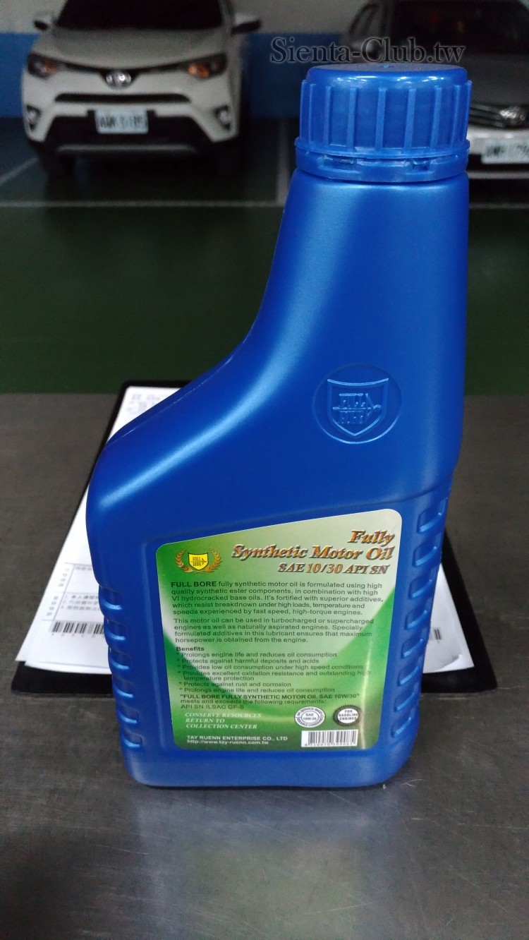

所以我選擇了10w30
不像原廠10w30給你礦物油
飛寶用上比原廠5w50的全合成油更高等級的酯類
給你更滑順的使用經驗更長遠的耐用里程
機油之基礎油介紹
然後價格不到原廠的一半
而且完全符合手冊要求的認證、黏度
不會影響保固
自備機油到底會不會影響保固?
要怎麼選擇應該很明顯了
API 最高等級認證
確定一切符合手冊要求
保養一次需要4L也就是四瓶
然後結帳買單239元
等我開上一陣子再來跟大家分享使用心得

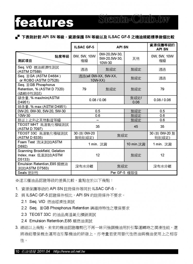

最後附上API不同認證的差異比較文件
