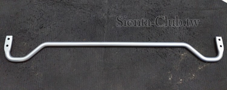

防傾桿是怎麼防止側傾的呢?
防傾桿通常是一根ㄇ型的鐵棒
材質為彈簧鋼
在車輛的重心把右邊避震器壓下去的同時
防傾桿會有扭轉的力量
同時把左邊也壓下去
減少右邊低、左邊高的程度
但因為材質為彈簧鋼
所以不會100%減少
而會保留一些緩衝空間
來維持舒適性

原廠出給Altis用的這隻
是替換掉原車上面那隻
這部分沒有什麼問題
問題是材質採用鋁合金
前面有介紹過防傾桿是利用本身的扭轉
來達到防傾的效果
所以材質採用彈簧鋼
不論是多高級的車都是彈簧鋼
從來就沒看過其他材質
就跟彈簧一樣
所以我個人是不太能夠接受採用鋁合金的材質
還有這種焊接的看起來就怕怕
畢竟防傾桿跟拉桿是不一樣的
防傾桿整天在懸吊下面扭來轉去
總有一天焊點會裂掉
焊點什麼不怕
就怕震動而已

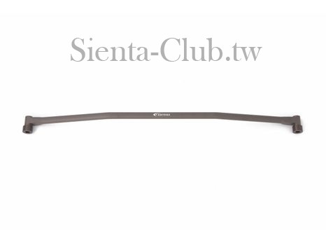

至於這種用一根桿子把兩個彈簧底座接在一起
我也不太能夠理解他的運作原理
一般的防傾桿
是利用扭轉彈簧鋼材質的桿身
來取得防傾的力道
這肯定不是...

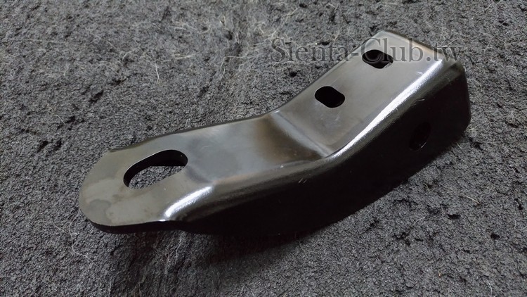

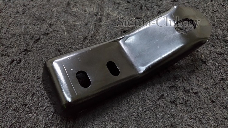

用整片高碳鋼下去折彎點焊固定
並非一般好幾片焊起來
成本UP!強度UP!

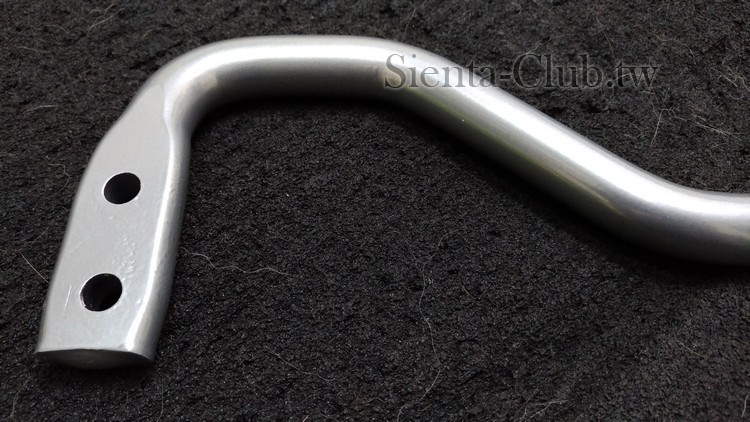

3.一體成型桿身
桿身也是3D立體設計一體成型
用整根彈簧鋼下去折彎軋製打孔
並非一般好幾段焊起來
成本UP!強度UP!
4.一定要用彈簧鋼
拉桿跟防傾桿的功能完全不同
一個是要固定、一個是要扭轉
選用的材質當然不一樣
桿身一定要用彈簧鋼
才能夠被扭轉
產生Q彈不死硬的防傾力道
也才能長時間運作而不會金屬疲乏
底座一定要用高碳鋼
才能夠長時間的承受強大的力量不變形
兩者皆採用高溫粉體烤漆
才能夠在惡劣的底盤環境下防鏽
5.一定要用鎖付
拉桿跟防傾桿的功能完全不同
一個是要固定、一個是要扭轉
選用的結構當然也不一樣
桿身與底座之間一定要用鎖付
才能夠承受長時間、高頻率、強力的扭轉
若用焊接工法其焊道容易產生疲勞破壞
久而久之就裂開了

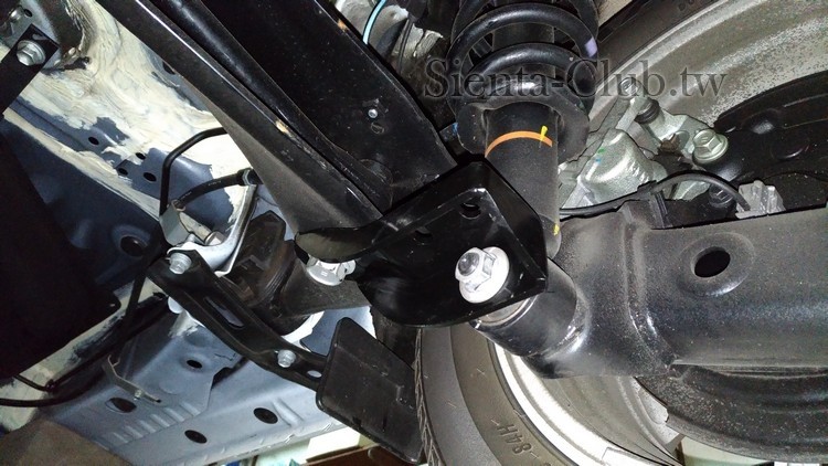

6.對底盤高度影響越小越好
避免太過突出會卡到地面
如果因為改裝導致會卡到地面
這裡不能去、那裡不能過、看到凸起都要慢到幾乎停下來
那也太累了
7.外型越低調越好
最好看起來就像原廠零件
看起來根本是本來就有的東西
