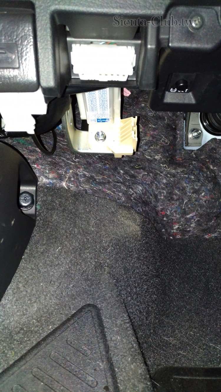

昨天發現手機沒辦法充電
查了一下是點菸座不供電
推測是保險絲燒了
今天回原廠更換

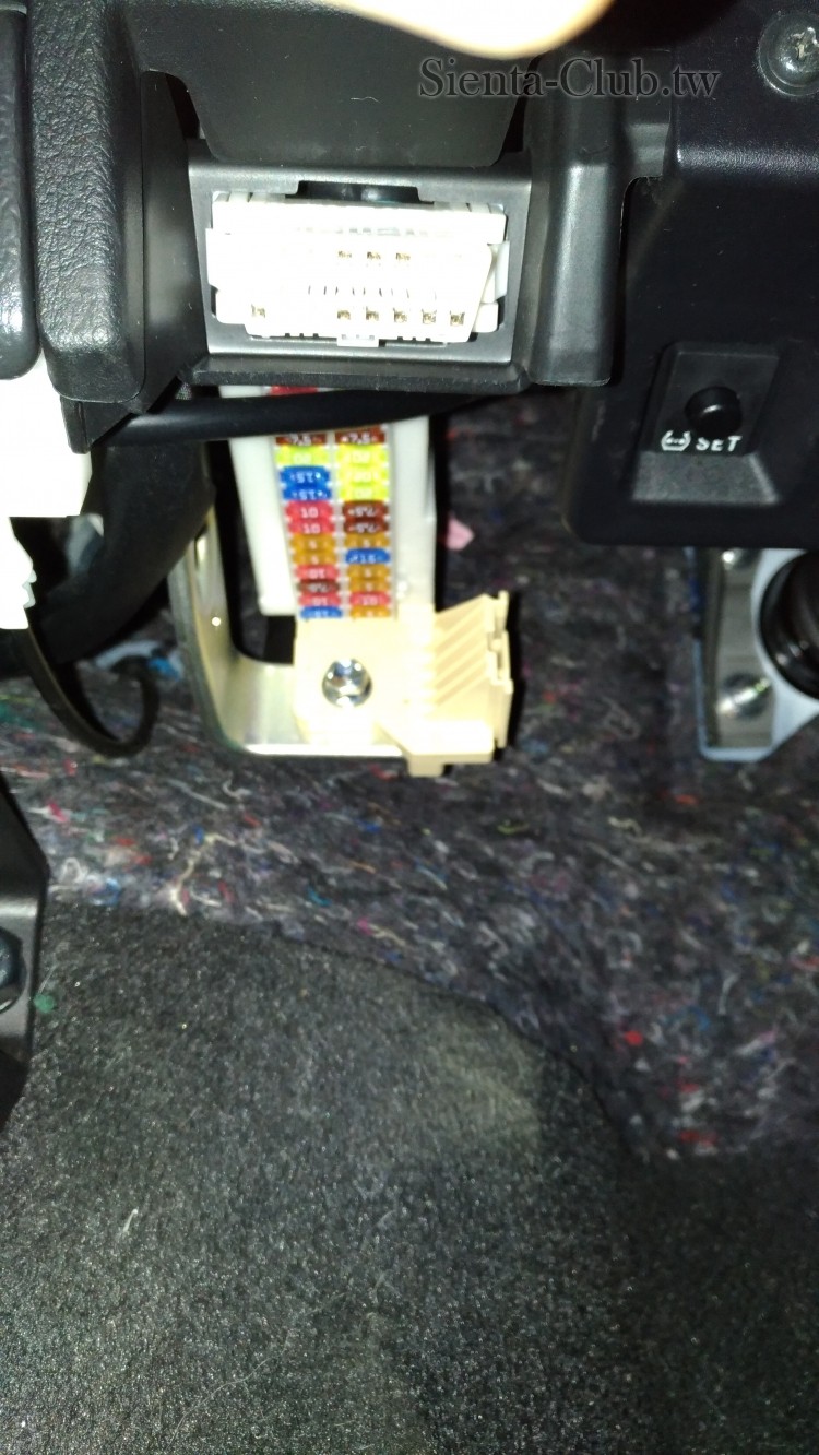

點菸座的保險絲是在駕駛座
左腳前方那個保險絲盒
P/OUTLET這個15A的

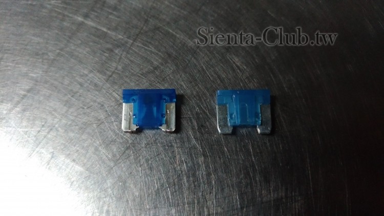

右邊唯一的藍色就是了!
左邊是燒斷的,右邊是正常的
換保險絲簡單
麻煩的是我不懂為什麼會燒掉@@
我只是拿來充手機而已
頂多2A不可能燒
點菸座延長線看起來也很正常
不像有短路的狀況
奇怪...
