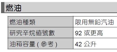

1.油箱油量:約42公升。(使用手冊)

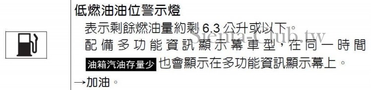

2.加油燈(正確學名:低燃油油位警示燈)表示剩餘燃油量約剩6.3 公升或以下。(使用手冊)

低燃油油位警示燈--表示剩餘燃油量約剩6.3 公升或以下。
油箱油量:約42公升。
油箱油量:約42公升。

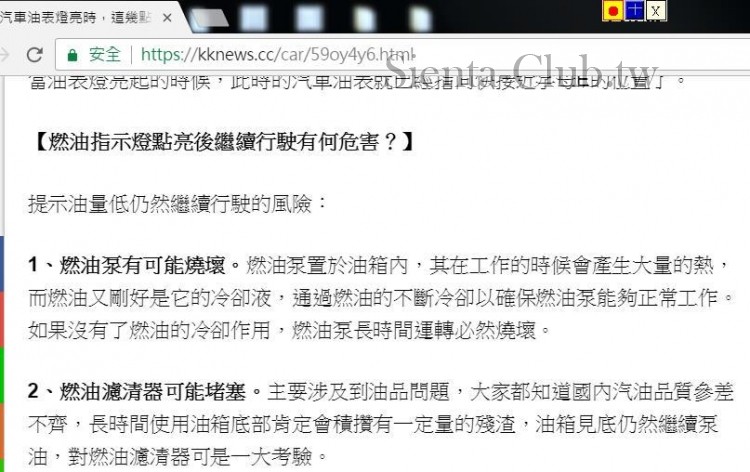

燃油泵置於油箱內,其在工作的時候會產生大量的熱,而燃油又剛好是它的冷卻液,通過燃油的不斷冷卻以確保燃油泵能夠正常工作。如果沒有了燃油的冷卻作用,燃油泵長時間運轉必然燒壞。  原文網址:https://kknews.cc/car/59oy4y6.html

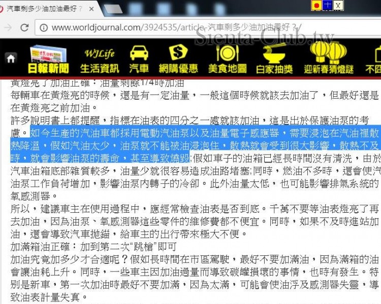

如今生產的汽油車都採用電動汽油泵以及油量電子感應器,需要浸泡在汽油裡散熱降溫,假如汽油太少,油泵就不能被油浸泡住,散熱就會受到很大影響,散熱不及時,就會影響油泵的壽命,甚至導致燒毀

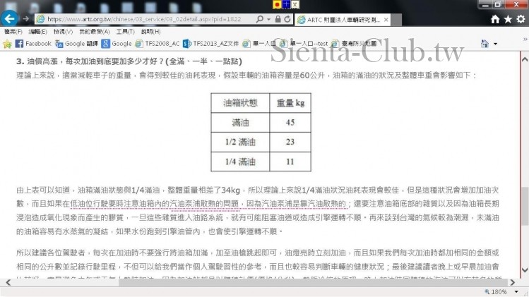

如果在低油位行駛要時注意油箱內的汽油泵浦散熱的問題,因為汽油泵浦是靠汽油散熱的...
from :  財團法人車輛研究測試中心 (以下簡稱車輛中心,ARTC)
